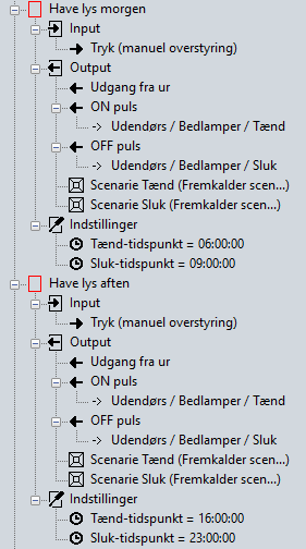

Bedlamper er tilsluttet et relæ som skal have en puls for at skifte on/off, de er koblet til et par 230V udgange og jeg kan tænde/slukke dem med en kontakt, så de virker sådan set fint.
Nu vil jeg gerne blande bolcherne lidt og lave ur styring kombineret med et skumringsrelæ.
Jeg har lavet to ure som kører hhv 06-09 og 16-23, min lysmåler er en PIR med skumringsrelæ som også styrer lyset i carport ud fra bevægelse og lysniveau (så den del er også ok)

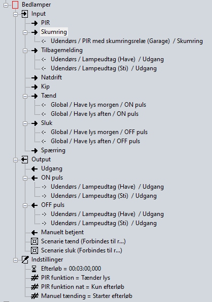

 Jeg bruger en funktionsblok 1.4.02a PIR Styring på vedhæftede billede, sammen med mine to timere.
Oplevelsen er at om morgenen når det er mørkt tænder lamperne - når det bliver lysere (lysmåleren går jeg ud fra), slukker de og tænder igen (måske med 3 min interval) indtil kl 9, hvor de slukker helt. Kl 16 tænder de i et kort øjeblik (måske 3 min) hvorefter de slukker og forbliver slukkede.
Jeg gør helt sikkert noget forkert, eller ser logikken på den gale måde - men hvordan skal jeg løse det?

At lade IHC anlægget styre nogle kip relæer som så tænder/slukker lamperne, er ikke den nemmeste løsning. Hvis du i stedet for kip, brugte ganske alm. relæer ville du få det langt lettere og få nogle flere muligheder.
Du bruger skumringsudgangen fra en sensor i garagen, hvis den bliver påvirket at det lys du tænder, vil den tro at det er blevet lyst og slukke lyset, hvorefter det igen bliver mørkt og lyset tænder, hvorefter det hele starter forfra.
Det er generelt lettere at hjælpe hvis du vedhæfter dit program.

Jeg har testet uden at finde fejl. Men tænker at dit setup vil give problemer hvis du tænder den ene lampe via telefonen inden tænd tidspunktet. Her vil den tændte slukke og den anden tænde, og på sluk tidspunktet vil de "bare" skifte - og ikke slukke.

Men jeg tror mere dit problem er skumringmåleren. Jeg bruger en 180grader IHC pir i mit setup med skumring i. Den opfører sig også som du beskriver, men det skyldes lysniveauet kan svinge. Problemet er dog ikke værre, end at jeg lever med det. Det er mest de andre i huset, som synes det er underligt og lader sig irritere af, at lyset tænder i stuen, når det er "lyst nok" udenfor.
Alternativ skal man have en rigtig lysmåler, eller starte en timer i fx 5 minutter.
