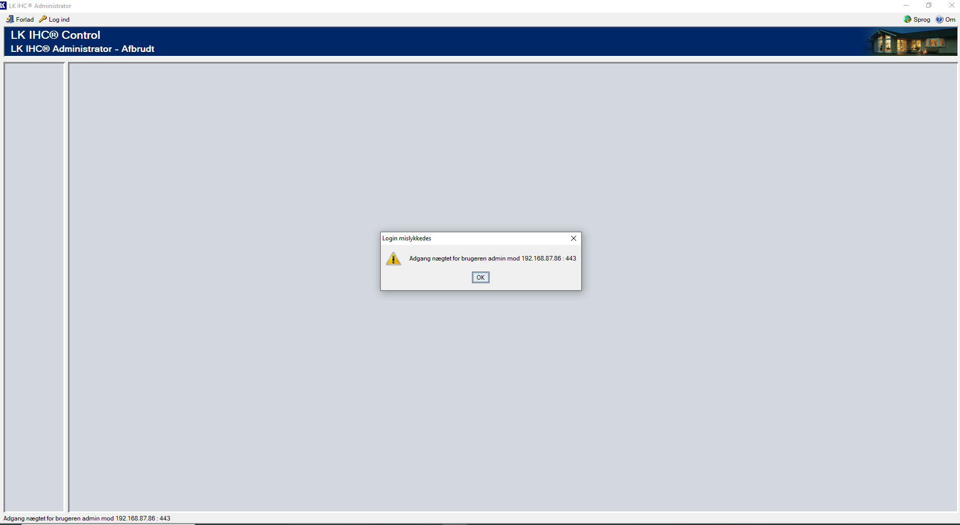

Jeg har en fornemmelse af at problemet har noget med denne besked at gøre image.png.e4dcc3ab35c9038943838957aaabf38a.png
og når jeg trykker Continue modtager jeg denne besked image.png.3535bde9e1a28c5d9f43760ffce2f408.png

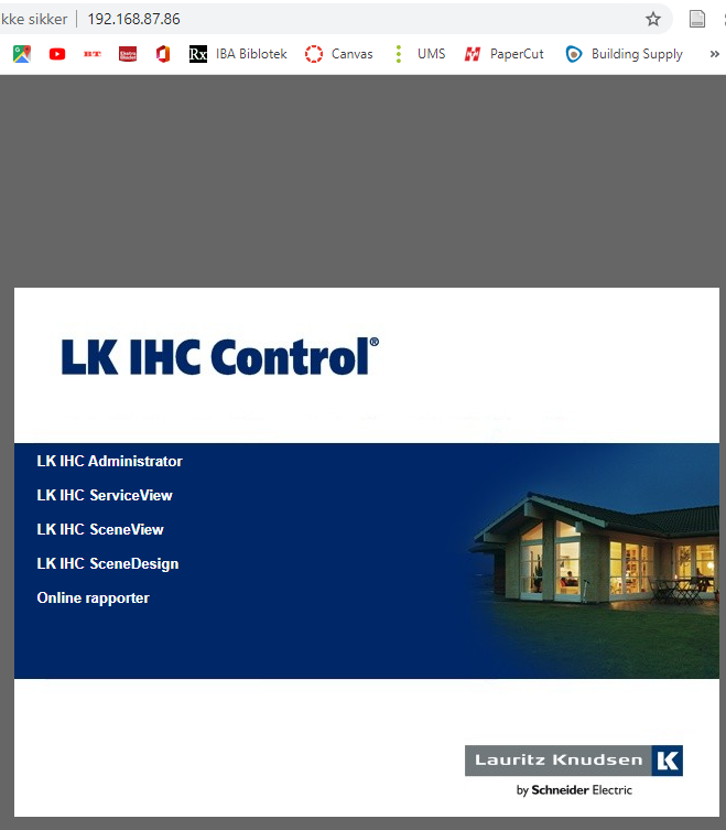

Jeg kan ikke se controlleren på min router, - men har igennem administrator tildelt den netop ændret den til 192.168.87.86. Både den og gateway'en kan pinges uden problemer. Og hvis jeg går ind på 192.168.87.86 i browseren kommer LK - IHC skærmen.
Det eneste jeg ikke kan er at få adgang.

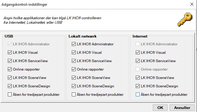

Den burde dog ikke være nødvendigt da du jo fint kan få adgang via usb. Du viser jo et billede fra adgangakontrollen efter du er logget ind.

Ved netværksforbindelse, får jeg teksten, "Certificate is not valid" hver eneste gang, hvorefter jeg bliver udelukket.
