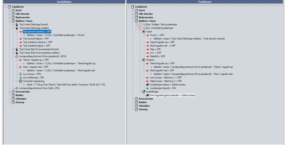

Jeg kan ikke helt hitte ud af hvordan jeg forbinde den trådløse bus / dimmer (FB 1.2.04.e) med et trådløst lampeudtag, således at det kan dæmpes manuelt? Det er somom der mangler nogle funktioner, som er i den fortråede lysdæmper (Fb 1.2.02.c)
Kan den kun bruges med scenarier med forudbestemte værdier?

Men hvordan linket jeg funktionsblokken sammen med dæmperen? For jeg synes kun at jeg på output delen i FB'en har scenarier eller signaler til visual eller LED på kontakt?

Men scenarierne er jo præ-definerede af mig selv inde koden, f.eks. 100% og 30% scenarier. Det jeg ønsker er at kunne dæmpe på kontakten, og der kan jeg ikke finde det korekte output-modul i denne FB, modsat den trådede som har begge outputs, hhv. juster op og ned.

Altså jeg kan se at funktionsblokken gør det jeg beder den op. Funktionen lysdæmperstatus ændres og viser det som den burde vise. Ligeledes lysdæmper tændt = ON/OFF følger med, men over på dimmer lampeudtaget sker der intet. Den regulere ikke op eller ned, den tænder heller ikke.
Hvis jeg istedet bruger FB'n til en fortrådet, så makker den ret.
Det er højest sansygelig min fejl, men F1 hjælpen gør mig ikke klogere.
