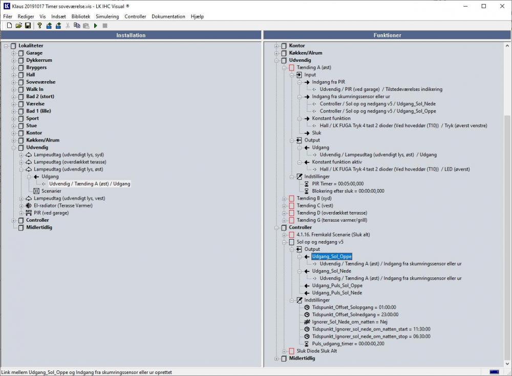

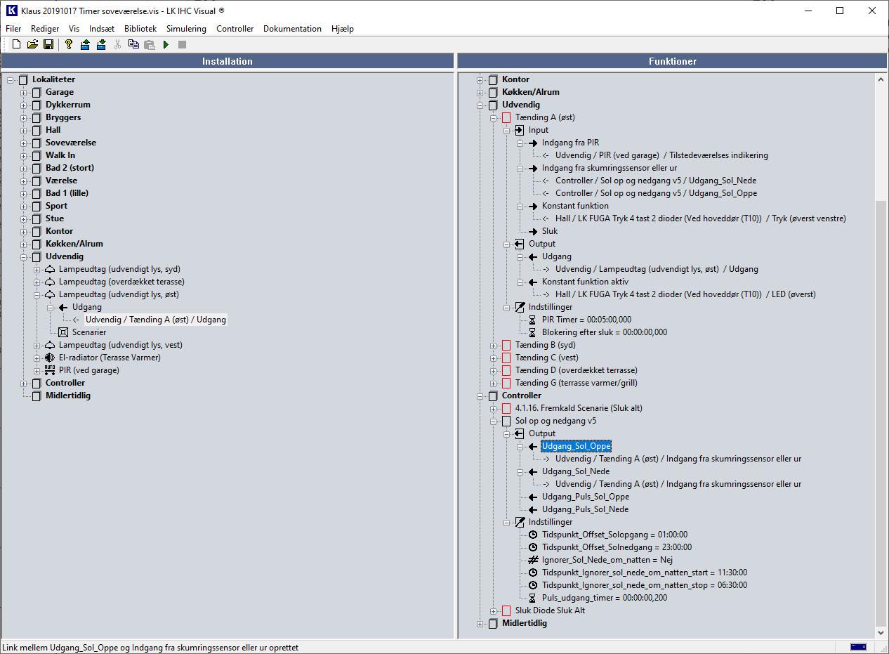

Kan se du har trukket både “Sol oppe” og “Sol nede” op på fb til lyset. Uden at kende blokken vil jeg gætte på at “Sol oppe” er ON når solen er oppe, og “Sol nede” er ON når solen er nede. Tænker du skal slette den du ikke skal bruge - typisk “Sol oppe”.
Hej Henning,
God pointe.
Jeg har nu fjernet Sol_Oppe.

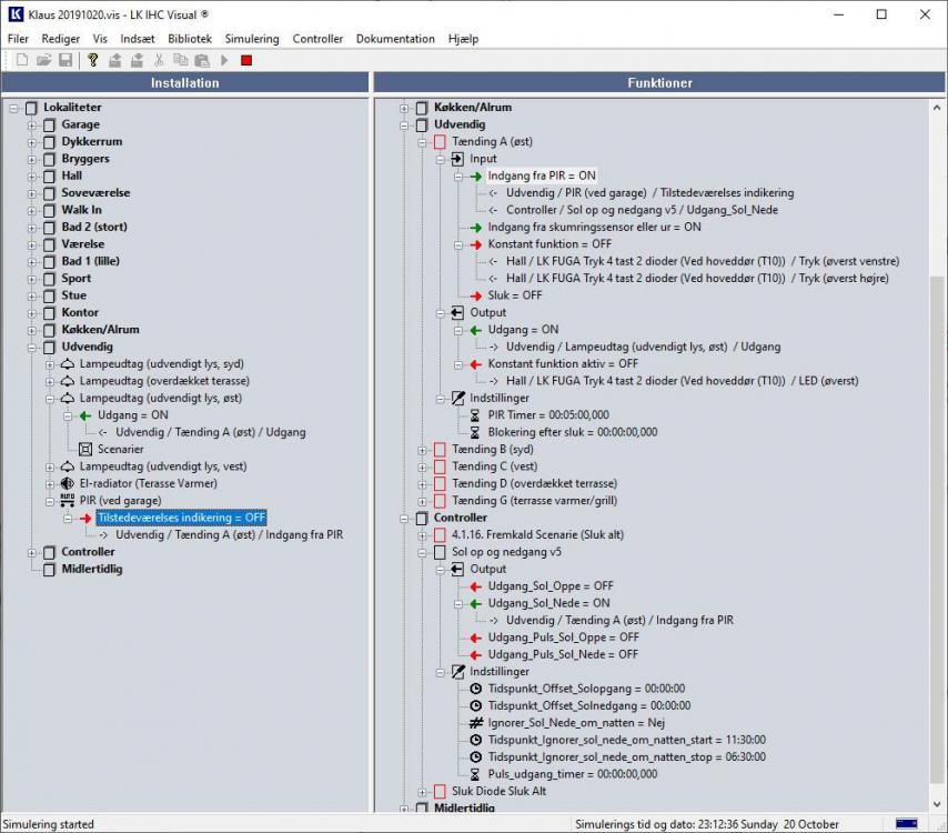

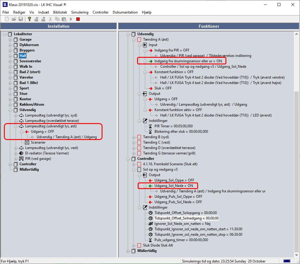

Ved simulering, synes jeg dog stadig ikke at det virker, som det ses af de 3 screenshots.
IHC 1: Tilstand efter et stykke tid efter opstart. "Udgang_Sol_Nede" er OFF og "Lampeudtag (udvendigt lys, øst)" udgang er OFF, hvilket er rigtigt.
IHC 2: Ur ændres til tidspunkt, hvor sol er gået ned.
IHC 3: Man kan se, at "Udgang_Sol_Nede" nu bliver ON og "Ingang fra skumringssensor eller ur" også er ON, men "Lampeudtag (udvendigt lys, øst)" udgang er stadig OFF?
Den røde firkant hvor der står Tænding A, marker den linie og  tryk F1, så skulle du gerne få en forklaring på hvordan blokken virker.
Du skal ikke fjerne PIR input. Jeg vil tro at lyset kun tænder hvis både Skumring og PIR er ON. Så når du i simulering har fået skumring ON, så aktiver PIR inputtet og se om ikke udgangen tænder.

Hvis jeg flytter "Udgang_Sol_Nede" til "Indgang fra PIR", virker det umiddelbart som det skal i simulering.
Ja, præcis som jeg gættede på. Begge inputs skal være ON for at tænde udgangen.
Spørgsmålet er om blokken gør det du ønsker? Skal lyset være tændt altid når det er mørkt eller kun når det både er mørkt og der er bevægelse.
Ja, lige nu tænder PIR også lyset, selvom det er lyst.
Hvis jeg flytter skumringssignalet tilbage, tænder PIR kun når det er mørkt, men så tænder og slukker lyset ikke mellem Sol_Nede og Sol_Oppe, men det er måske heller ikke det som opnås med programmeringen?

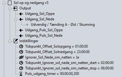

Er det muligt, at slukke lyset nogle timer om natten med denne programmering? OK, hvis jeg forstår det rigtigt, kan jeg stadig bruge Ignorer_sol variablerne til at slukke om natten?
Det bestemmer ur blokken. Sluk tidspunktet vil være det tidspunkt lyset slukker og går over til kun at tænde på PIR, mens det er mørkt. Tror jeg satte den til 2200.
Hvis du vil have det til også at tænde om morgenen, så sætter du endnu en urblok ind, forbinder til samme ur indgang på udendørs lys blokken, og sætter tidspunkterne, f.eks. 0600 til 1000.
