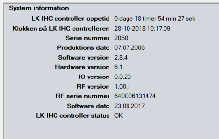

Jeg har to controllere i mit hus, begge har fået ny FW og opgraderet samt program gennemgået med ny version, og den ene genstarter desværre stadig.
Dog ikke så meget mere.
Genstarter aldrig:
Genstarter ofte:

Ja har hørt at de af og til gerne vil genstarte, men for mit vedkommende er det kun den ene, den anden genstarter faktisk aldrig.
jeg kommer desværre ikke til at bytte rundt, skal jeg til at skrue, så er det for at sætte en ny i.
Det er forskel i serienummer der gøre det, den der genstarter har serienummer som passer på en mandagsproduktion :)
