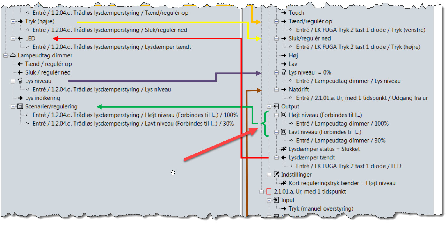

Jeg opdagene nemlig lige i hjælpfilen til fb1.2.04 at man -(måske) skal konnekte begge Scenarier til sin dæmper (se billede).
