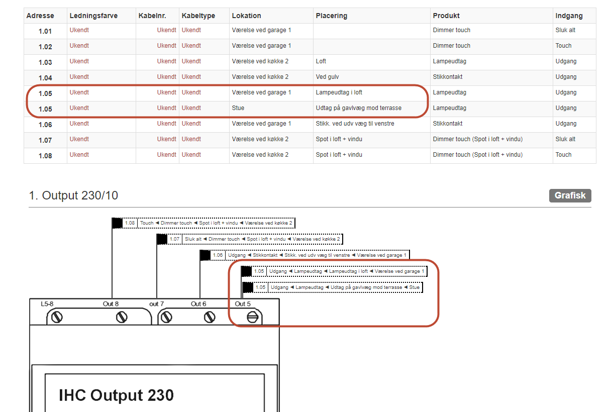

Jeg har et loftudtag der mildest talt opfører sig underligt. Jeg kan tænde for lampen og den lyser fint. Det bliver den ved med indtil det bliver tændt eller slukket for noget som helst andet lys i huset. Meget upraktisk. Når lyset så er blevet slukket på denne underlige måde, skal man trykke to gange på kontakten for at tænde igen.
Jeg tænkte at det var en fejl i kodningen, men nu har jeg været inde og kigge. Jeg kan ikke se forskel på kodningen og den tilsvarrende kodning i naboværelset.
Når jeg kigger i service view kan jeg se kontakten blive aktiveret/deaktiveret fint når man trykker. Jeg kan se at udgangen går på 'On' når man tænder.
Det underlige er, at når lyset bliver slukket via den underlige "interferens", bliver udgangen stående på 'On'. Man skulle altså tro at der var strøm på udgangen.
Det forklarer jo hvorforman skal trykke 2 gange for at tænde igen. Første gang sætter output til 'Off', anden gang sætter den tilbage til 'On' og tænder lyset.
Er det noget nogen har set før og kender årsagen til?
Er min IHC mon gået i stykker?
