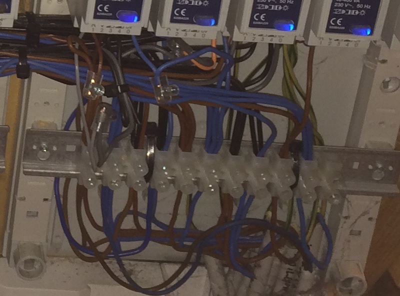

Så vidt jeg kan se i Visual, så er det er kun det som er i direkte relation til IHC styringen, som du kan dokumenter direkte. Eksempelvis jordledning kan du ikke dokumentere direkte. Hvis du vil det, så kan du evt bruge noter og kabelnummer. (hver jordledning tilhører jo et kabel). Som Bjarne siger, så kan du nummerere jordlederen ud fra kablet. Men direkte i IHC Visual, der kan du ikke dokumentere den ledning andet end i noter/beskrivelser/oa.  Eller så har jeg ikke lige fundet den mulighed i Visual.
I vores IHC tavler er/var det oprindeligt lavet, som vist på det vedhæftet billede med en 12 klemme-række (kronemuffer). Det er 5 stk  3x1.5mm2  kabler der kommer nede fra garagen, hvor "hoved" tavlen sidder med alle sikringer i. Deri sidder 5 stk 2polet sikringsgrupper, som er ført op til den klemmerække du ser på billedet. Det fungere og er muligvis også lovligt. Men det ser ikke godt ud, samt at der ingen som helst overblik er over de enkelte faser/null ledninger. Elektrikeren har ikke nummereret eller angivet klemmerne. På sikringerne i garagen der er de angive som , IHC1, IHC2, IHC3 ... osv. Heldigvis hænger det også sådan sammen på klemmerækken, talt fra venstre. Men det kunne lige så vel have været anderledes, når de ikke er nummereret. Kablerne er der skrevet på, hvis ellers man kan læse  "herogryfer".
I IHC dokumentationen har man så angivet, hvilken sikringsgruppe en funktion tilhører. Så på den måde kan man godt sige det hænger sammen. Men det er bestemt ikke pænt eller optimalt, da der mangler det led imellem den klemmerække og videre til komponenterne.
Fx på 230v modul i IHC Dokumentationen kan jeg se, at den ene fase høre til IHC(x). Dvs så ved jeg at der går en ledning (fase) derfra og ned til klemmerækken som svare til IHC(x). Fair nok. Men fordi der sidder flere ledningerne (faser) på samme klemme i klemmerækken for IHC(x), så kan jeg kun finde den rigtige, ved at følge ledningen op. Det er en møg irriterende måde at gøre det på, synes jeg. Til gengæld koster det plads at gøre det "rigtigt" eller mere optimalt, hvilket nok er årsagen til, at man i sin tid har valgt denne løsning, medmindre man sætter numre på ledningerne. Det er en løsning som jeg er i gang med at ændre på.
Jordledningerne er slet ikke dokumenteret. De er bare ført direkte til top i tavlen, som du nok kan ane på billedet.
(Det skal lige siges til billede, at det er taget før jeg gik i gang med at ændre det. Det ser lidt anderledes ud i dag. Men jeg er stadigvæk i gang, og derfor ikke noget nyere billede).
