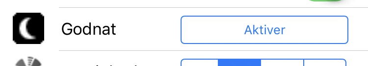

Du skulle gerne ende med en knap ala:
Måske er det nødvendigt at tilføje en mapping i din Sitemap ala:
Switch  item=ihc_Godnat mappings=[ON="Aktiver"]

Det er nødvendigt. Ellers ender man med den der standard skydeknap. Det var det der var mit problem. Med mappings som i dit eksempel, så fungere det i sitemap.
