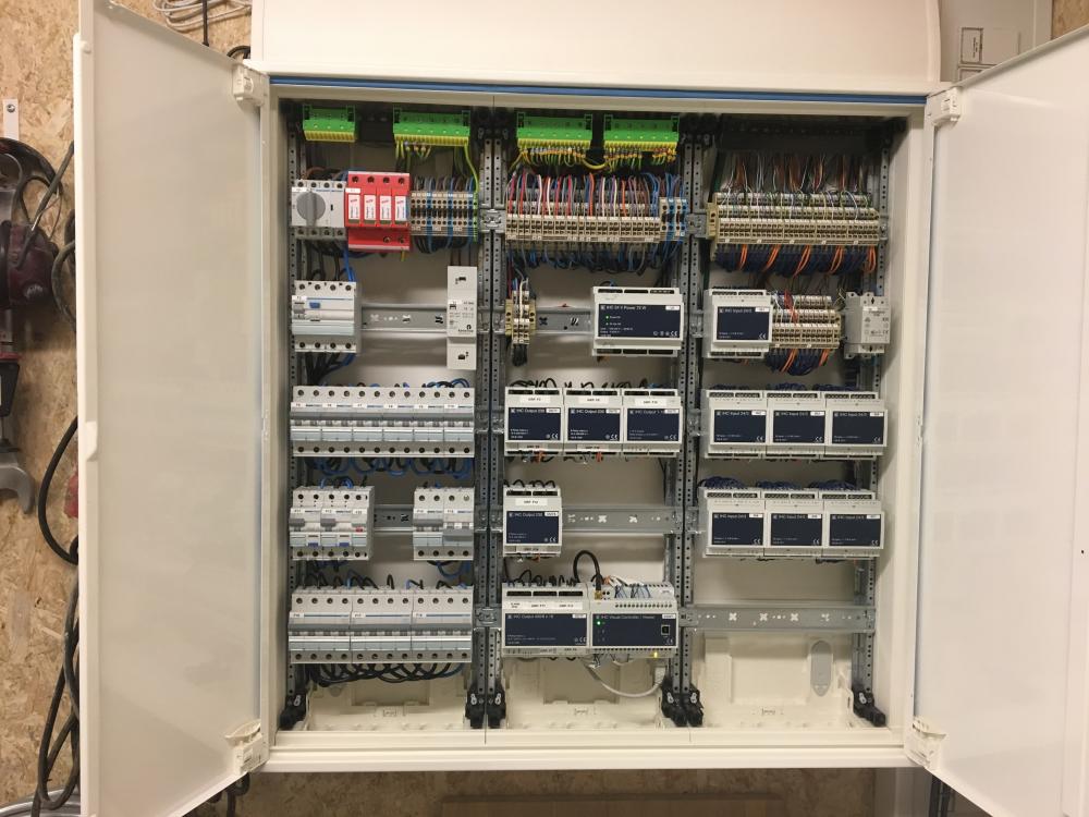

Uha, det ser rigtig godt ud. Jeg kan specielt godt lide at du har ført ledningerne på bagsiden af din-skinnerne så de er skjulte.
Og lækkert med tilhørsforhold på beskyttelseslederne. Og klemmerækker er jo et must :)
Hvad bruger du ringetrafo'erne til? Har du også et billede af dine dimmere i BR kanalerne?

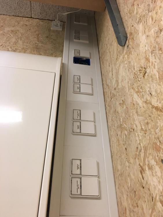

Tak for de pæne ord er også ret godt tilfreds med resultatet. De 2 ringetrafoer er til henholdsvis fjernvarmemåler og ringeklokken. Den er kørt over ihc og ud over sonos. Men ringetrykket, som jeg har lagt et billede ind af, kører 8-16v, så kunne ikke stjæle strømmen fra ihc til lyset i trykket
Har også lagt et billede op af dæmperne i kanalen.
1 time siden, Bjarne Sørensen skrev:
Fedt ringetryk. Hvad er det for et?
Husk trafoen til fjernvarmemåleren skal plumberes og forsynes før din hovedafb. det kan være at du har gjort det, men det er svært at se.
Skal der ikke side en sikring foran strømforsyningen til fjernvarmemåleren? Den skal man vel kunne skifte uden at bryde plumben, og dermed kan man jo også bare fjerne den?
Nej, den skal sidde direkte på tilgangen fra måleren.
http://esbjerg.dinforsyning.dk/fileadmin/user_upload/Varme/Elinstallation_til_vand-_og_varmemålere.pdf
Fjernvarmetrafo er forsynet fra afgangssiden af indgangsafbryderen. Det er godtkendt af både el og varmeværket, som begge har set det. De bruger som regl ikke plubmer på trafoer i vores område. Måske fordi der sidder batteri i måleren, som skulle kunne holde strøm i mindst 5 år, de har ihvertfald haft muligheden for at gøre det.

Hej. Det ser dælme godt ud.
Er det en Hager FWB tavle du bruger? Og er erfaringerne gode?
vh lasse
Hej Lasse. Tak for det.
Ja det er en fwb53 mener jeg den hedder.
hvis man ser bort fra større tavler med plads til en lille kabelkanal på bagsiden af dinskinnerne, så synes jeg den var rigtig fin. Alle ledninger er fastgjort med stripsepuder bag på dinskinnerne, så tager lidt tid at lave, men synes at resultatet er blevet godt.
Når man senere gerne vil bygge mere i og holde standarden, så skal man afsætte god tid, for lidt svært at få stripset de nye ledninger fast. Men ikke umuligt og jeg synes at det er umagen værd, for et pænt resultat.
Der findes også udgaver af tavlen med lidt mere luft mellem dinskinnerne og dedikeret plads til klemme i toppen at tavlen. Jeg havde ikke brug for det, så det blev sparet.
