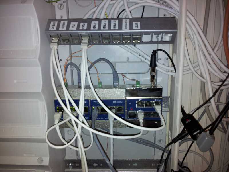

HejsaDet er nu første gang jeg skal tage tv/antenne-delen i brug på på IHC-anlæg - idet jeg tidligere har set tv med stueantenne.Til det formål har jeg købt en Strong SRT ANT 15 ECO antenne (5 V aktiv antenne), som jeg har sat op udenfor og tilsluttet IHC-net med 15 meter kabel (se herunder).111109.vis

Check først du har strøm på tv forstærker modulet.Derefter skal kablingen ud fra tv modulet kobles direkte til dit patch fordelings panel. Det skal ikke kobles over netværks modulet (switchen)Se evt. eksemplerne i håndbogen:http://www.lk.dk/download/Haandbog/ihc-net-minihaandbog-2011.pdfOm du skal have 5v til din antenne eller ej må du prøve dig frem:Antennen direkte i TV. Hvis det virker uden 5v så OK. Eller prøv om det virker med.Når så det virker skulle du uden problemer kunne "forlænge" og fordele signalet gennem IHC installationen.

Til det formål har jeg købt en Strong SRT ANT 15 ECO antenne (5 V aktiv antenne)' date=' som jeg har sat op udenfor og tilsluttet IHC-net med 15 meter kabel (se herunder).Herefter har jeg tilsluttet TV og internetdelen i "splitteren" mv. virker fint. Men antennedelen virker ikke - der er ingen billede overhovedet - kun hvis jeg benytter 5V forstærkeren som medfølger antennen helt alene (!). Jeg har prøvet med og uden 5V forstærker uden held. Og på mit TV (Sony KDL-37V4500) kan jeg tilsyneladende ikke bestemme om det er med eller uden 5V forstærkning.Hvad gør jeg forkert - jeg har ingen erfaring med IHC-net overhovedet.Pft.[/quote']Måske et dumt spørgsmål, men du husker vel at placere 5V antenne forsyningen mellem antenne forstærkeren og antenne, og ikke mellem antenne forstærkeren og TV'et? De 5V som antenne forsyningen levere kan ikke passere antenne forstærkeren.Hvis du fortsat har stue antennen kan du prøve at sætte den på i steddet for din strong antenne. Hvis det virker ved du at du har koblet det rigtigt sammen fra forstærkeren og til TV'et.
Til det formål har jeg købt en Strong SRT ANT 15 ECO antenne (5 V aktiv antenne)' date=' som jeg har sat op udenfor og tilsluttet IHC-net med 15 meter kabel (se herunder).Herefter har jeg tilsluttet TV og internetdelen i "splitteren" mv. virker fint. Men antennedelen virker ikke - der er ingen billede overhovedet - kun hvis jeg benytter 5V forstærkeren som medfølger antennen helt alene (!). Jeg har prøvet med og uden 5V forstærker uden held. Og på mit TV (Sony KDL-37V4500) kan jeg tilsyneladende ikke bestemme om det er med eller uden 5V forstærkning.Hvad gør jeg forkert - jeg har ingen erfaring med IHC-net overhovedet.Pft.[/quote']Måske et dumt spørgsmål' date=' men du husker vel at placere 5V antenne forsyningen mellem antenne forstærkeren og antenne, og ikke mellem antenne forstærkeren og TV'et? De 5V som antenne forsyningen levere kan ikke passere antenne forstærkeren.Hvis du fortsat har stue antennen kan du prøve at sætte den på i steddet for din strong antenne. Hvis det virker ved du at du har koblet det rigtigt sammen fra forstærkeren og til TV'et.[/quote']Hej InsInsJeps, det skulle jeg gerne gøre (se billede herunder). Men tak for indsatsen til alle - vender tilbage hvis jeg finder løsning.
