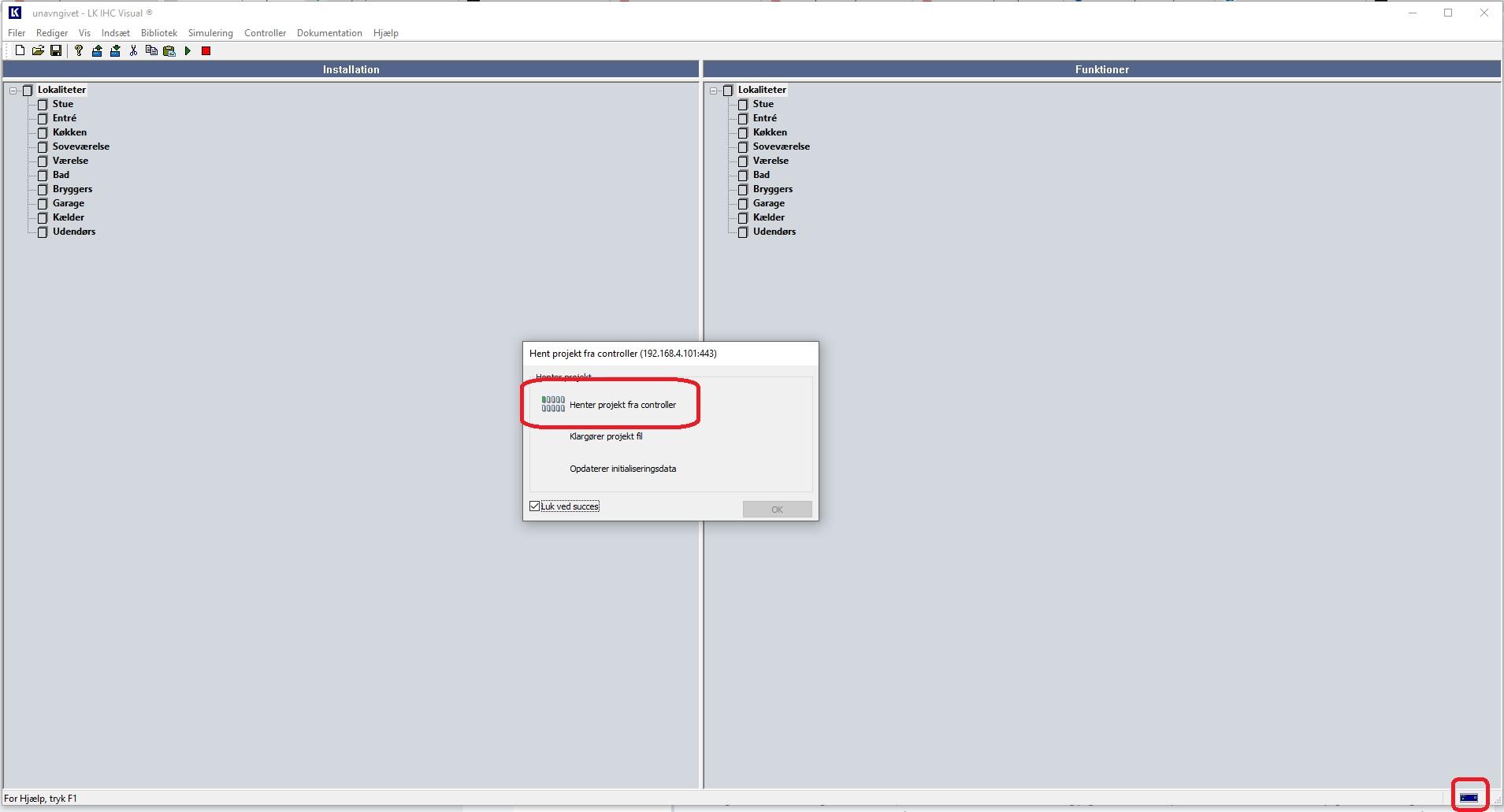

Nå, jeg har oplevet et sjovt udvalg af fejl i dag. Lige nu har IHC Visual været ved at hente "projekt fra controller" i ca. 30 minutter - men den står da stadig som "online"...
1694864636_IHC-controllerhenterprojekt.thumb.jpg.19f5e23d89fa13ebffb5827cfc245cf1.jpg
...hvad siger din erfaring dig? Er det tegn på snarlig undergang og død? Jeg synes, jeg har prøvet det før - og så gik alt i orden efter upload af først et tomt projekt og derefter det rigtige via usb...

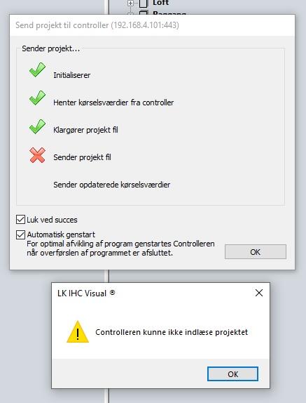

Opdatering:
  1. Upload af tomt projekt til controller via netværk: Fejler
  2. Upload af backup af projekt til controller via netværk: Fejler
  3. Upload af tomt projekt til controller via usb: OK
  4. Upload af backup-projekt til controller via usb: OK (og afvikling starter)
  5. Upload af stort projekt (det med de nye LINK-funktionsblokke) til controller via usb: Fejler under "sender projekt fil", se vedhæftede billede - (men kan sjovt nok downloades korrekt fra controller via usb, men afvikling starter ikke - og fra ServiceView står der "Controller i fejltilstand")
    2116305988_IHC-controllerkunneikkeindlseprojektet.jpg.fb373f9e38988d5590e1c08bdb3d9e8b.jpg
  6. Upload af backup-projekt til controller via usb: OK (og afvikling starter)
...så det er nok noget med størrelsen på projektet...
