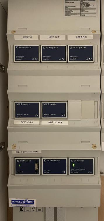

Alt programmering sker desværre via controlleren, og hvis det er en term IHC controller, kan det godt være en udfordring idag. Men prøv at tage et billed af controlleren, så kan vi hurtigt fortælle hvilken controller du har. Hvis du tager et billed af hele tavlen kan vi også fortælle dig om du har dimmer i installationen m.m.

Men igen. Hvis du uploader nogle billeder af din installation, kan vi hurtigt fortælle dig om du har den gamle originale strømforsyning, eller om det er blevet skiftet siden 97.

Jeg har vedhæftet et billede af vores installation.
Det er korrekt at man kan opgrader ved bare at skrifte controlleren, men LK IHC er desværre fornyligt udgået, så man skal lede efter en brugt controller. En evt. opgradering bør ske med en Visual 2 eller 3 controller. De har stortset samme funktionalitet. Af ny kostede en Visual 2 eller 3 controller mellem 5-8.000 kr. Kan du finde en brugt, går de for alt fra 1.000 til 10.000 kr. Selve udskiftningen er ikke besværlig. Det er næsten bare at flytte ledningerne 1-1, og det er altsammen 24V. Controlleren kan også programmers på forhånd, så tiden uden lys bliver minimeret, men det bliver noget at et arbejde at finde ud af hvad der er forbundet til hvad. Specielt når du ikke har adgang til controlleren eller programmet i den. Din installation er dog relativ lille. Der er kun 24 udgange og 32 indgange. Så det er en over kommelig opgave som bør kunne klares på under 1/2-1 arbejdsdag af en med IHC erfaring.

Det ser også ud til at det er den originale strømforsyning.
Har du iøvrigt checket om den installatør som fremgår nederst på dit billed fortsat eksister. Måske han kan hjælpe dig med at få adgang til controlleren.
Det er ikke en termIHC men en Visual 1.

Jeg er ret sikker på at det er en termIHC controller. På Visual 1 controllerne står der såvidt jeg husker IHC Visual. Det gør der ikke på controlleren på hans billed. TermIHC controllerne havde også manuel sommer/vintertid omskifter såvidt jeg husker.
