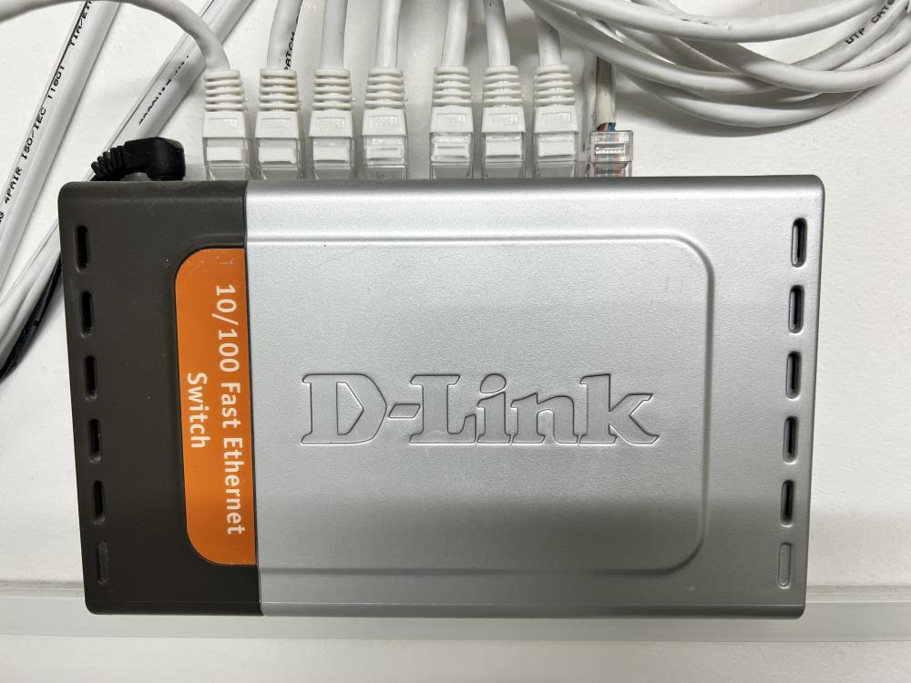

Jeg har aldrig brugt WIFI på LK IHC, og har ikke lige adgang til en visual 3 controller. Men med kable, skal du manuelt konfigurere IP m.m. LK IHC understøtter ikke DHCP. Derudover understøtter LK IHC heller ikke mere end 100Mbit, så du skal være sikker på at din switch/router understøtter dette (det gør de normalt, men jeg har set enkelte discount router som kun understøtter 1000Mbit)
Men bortset fra det. Hvad sker der når du sætter et netværks kabel i din controller? Kan du få adgang via lokal nettet eller er det WAN adgang som driller?
Hej Lars. Tak for input. Router og switch skulle være ok, håber jeg. Alt herhjemme kører trådløst uden problemer, printer, tv m.m.
Jeg har, som skrevet før, konfigureret manuelt i følge Lk manual, men kan ikke få kontakt, eller se controlleren på nettet. Jeg har også prøvet med andet kabel, blot for at udelukke kabelfejl. Controllerens LAN indgang blinker også grønt når kablet er i, så..........Appen IHCRemote på mobilen/ipaden kan heller ikke "se" controlleren. Tror fejlen ligger i opsætningen, kan dog ikke se hvor, så skal nok have hjælp udefra

Det billede er fra manualen fra LK, som jeg har fulgt slavisk. Her er et nyt billede fra min "Administrator", nej ikke fruen :-) Her er de samme tal, igen fordi jeg blot har fulgt manualen. Hvis jeg forstår dig korrekt så skal det være følgende:
ip-adresse 192.168.0.3
Gateway: 192.168.0.1
