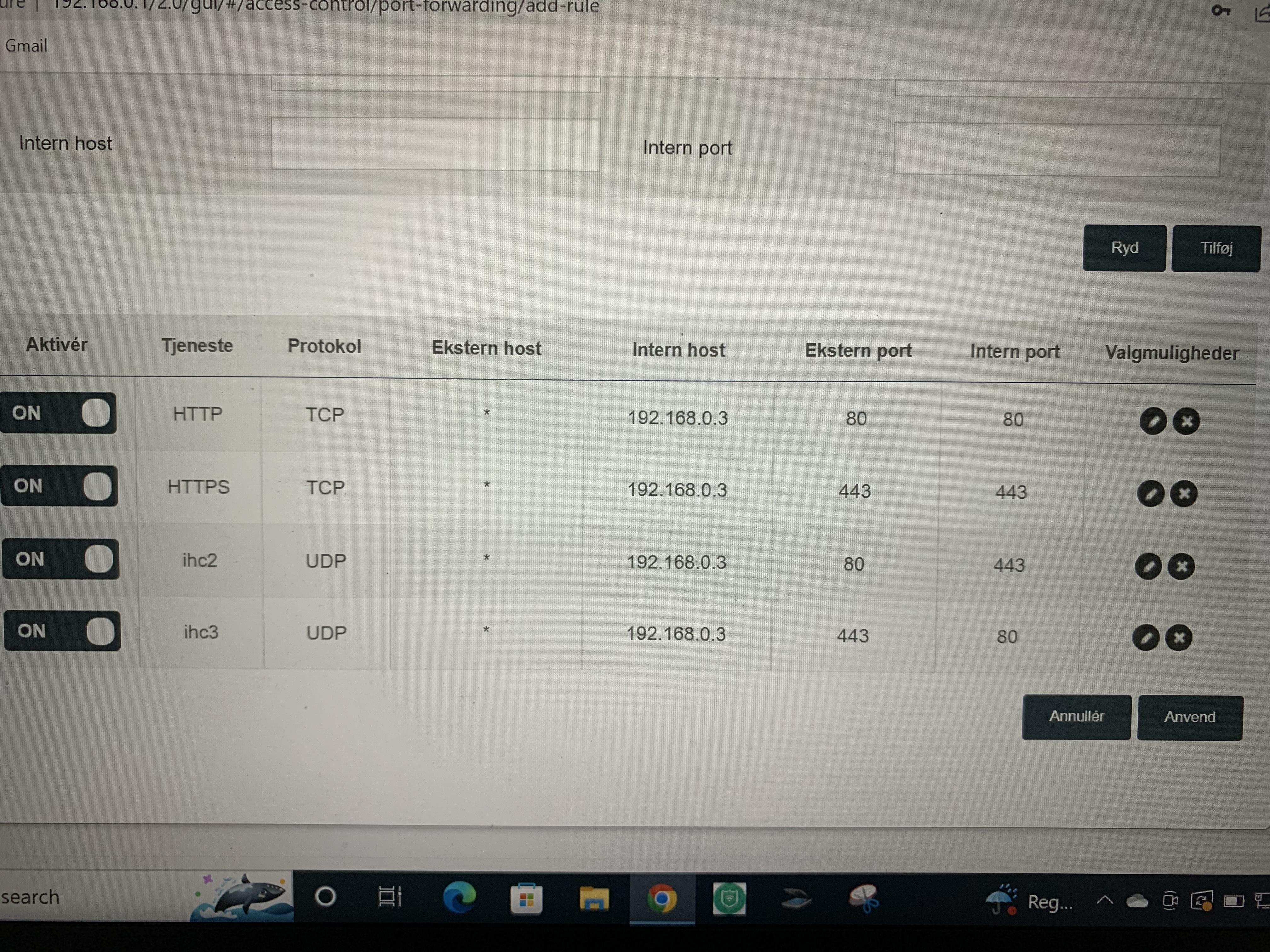

Schou Posted September 30, 2022 Report Share Posted September 30, 2022 Kære alle, jeg har problem med remote opkobling efter at have skiftet modem. Jeg har samme modem type og IP adresse og det har virket før. mit modem er Sagemcom og jeg har forsøgt mange Port Forward opsætninger men ikke ramt den rette. kan nogen hjælpe mig - her billede af mit sidste forsøg som sikkert er helt forkert… Mvh Jens Peder Quote Link to comment Share on other sites More sharing options...
Lars1 Posted September 30, 2022 Report Share Posted September 30, 2022 Du skal kun have de 2 første regler hvor du mapper HTTP 80->80 og HTTPS 443->443. De sidste 2 bør ikke være nødvendige, men hvis du vil beholde dem skal det også være 80->80 og 443->443. Derudover skal du checke at din controller har IP 192.168.0.3 Sidst men ikke mindst. Check din offentlige IP på https://www.myip.com/ Det er ikke unormalt at den bliver ændret når du får ny router. Quote Link to comment Share on other sites More sharing options...

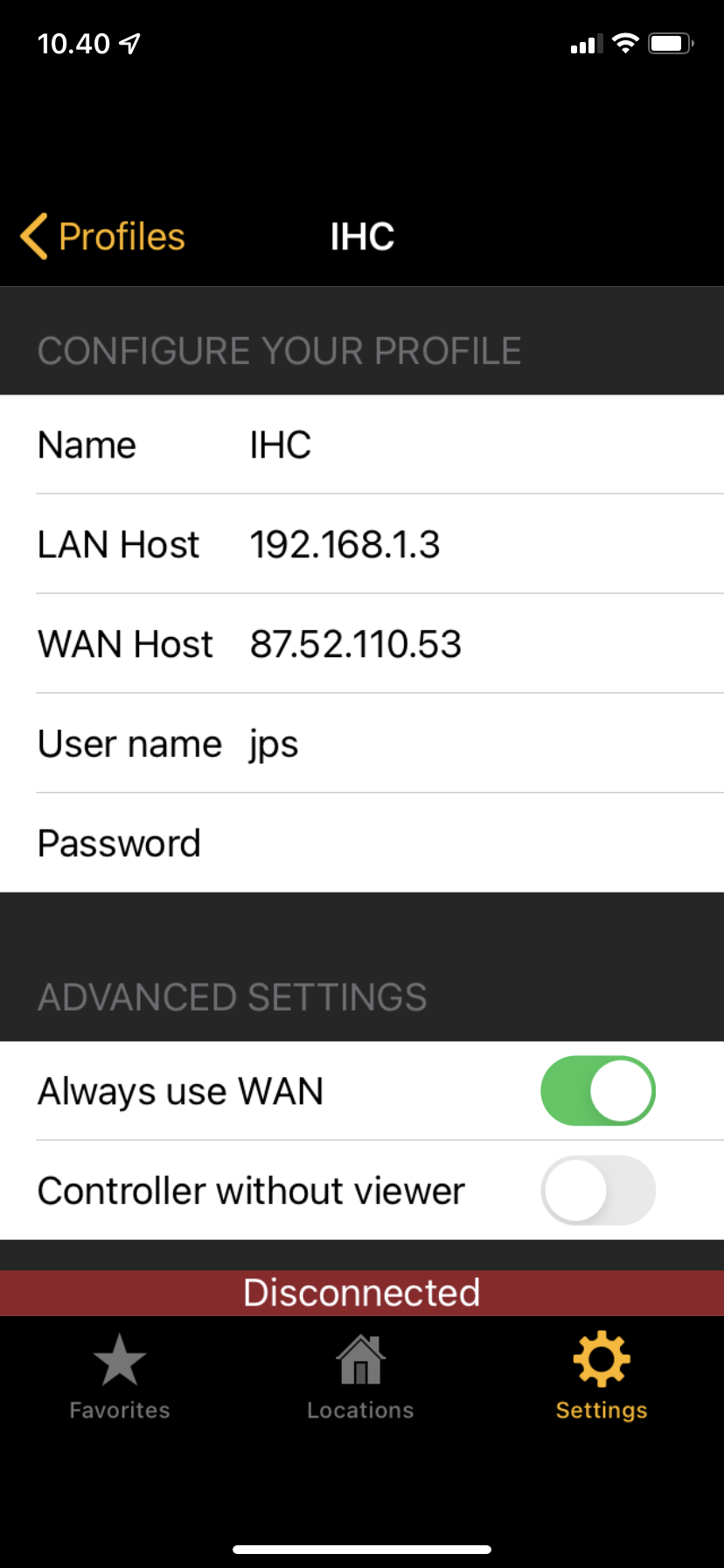

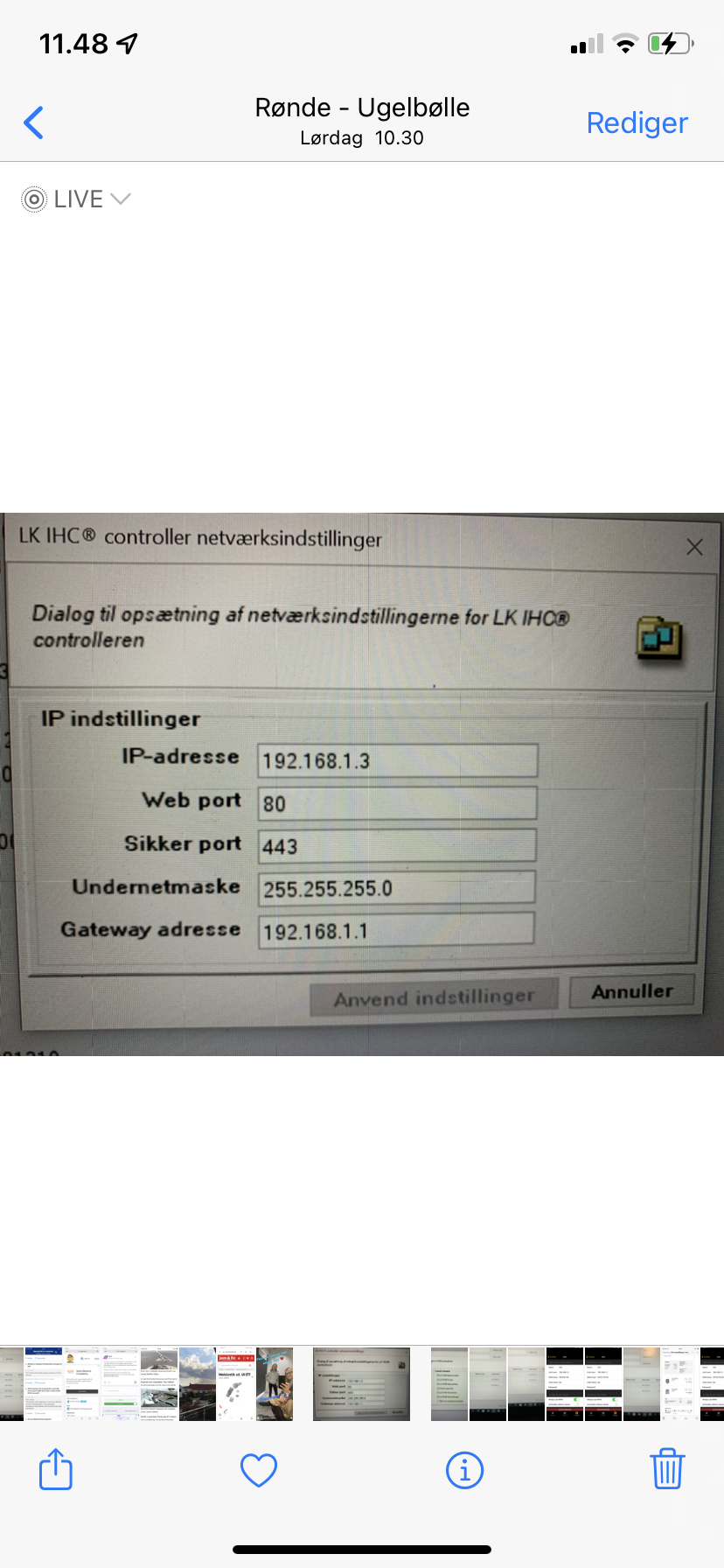

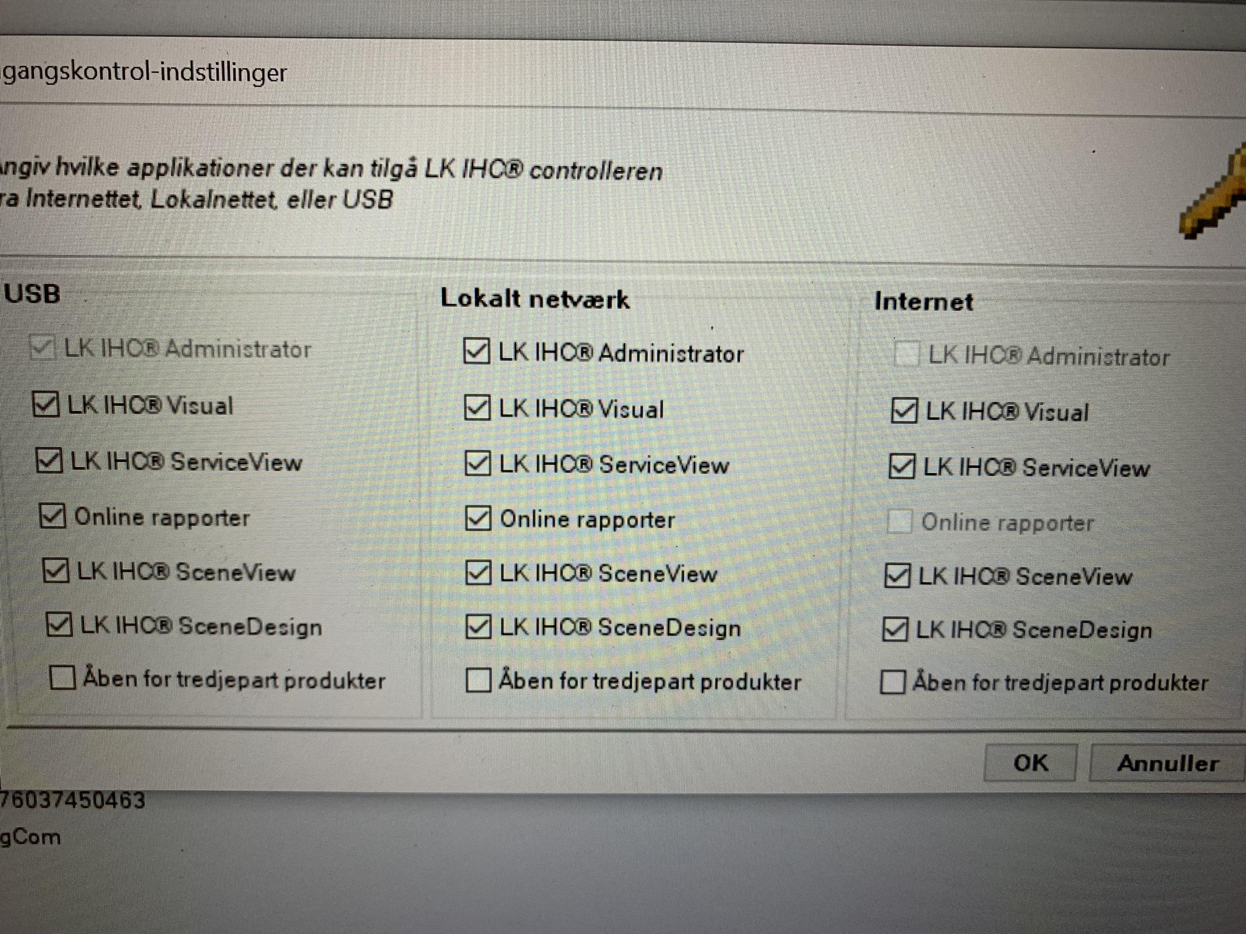

Schou Posted October 1, 2022 Author Report Share Posted October 1, 2022 Hej Lars og Mikkel, tusinde tak for jeres input - men det hjalp desværre ikke og jeg er ikke 100 mester i dette - kan jeg få endnu et par tip? Min router har IP 192.168.0.1 Jeg har vedlagt billeder af min opsætning: IHC controller: Er min IP adresse og Gateway adresse mon rigtig - hvor tjekker jeg? Router: Her er en mulighed mere med TCP/UDP - hvilken skal bruges? Min app: her med IHC Ip adressen og min faste IP adresse fra Fastspeed. Trykker jeg på Lars’s link for jeg en anden IP oplyst (den med 110 i adressen). Jeg har forsøgt forskellige kombinationer uden held - hvor fejler jeg? Skal routeren bootes ved hvert forsøg mon? Jeg vil værdsætte jeres input - hvad er det korrekte mix af opsætning? mvh Jens Peder Quote Link to comment Share on other sites More sharing options...
Henning Pedersen Posted October 1, 2022 Report Share Posted October 1, 2022 Jeg er heller ikke 100 meter mester i Lan opsætninger, men jeg ved dog at ALT skal være i samme adresse område, og det er dit ikke. Du skriver at din ruter har adressen 192.168.0.1, hvis det er tilfælder så skal ALT andet have en adresse der begynder med 192.168.0.xxx. Din controller er på 192.168.1. Quote Link to comment Share on other sites More sharing options...
Lars1 Posted October 1, 2022 Report Share Posted October 1, 2022 Baseret på dine screen shots, så har Henning spottet fejlen. Dine firewall regler er lavet for subnettet 192.168.0.x, mens IHC controller og APP bruger subnettet 192.168.1.x. Ændre 182.168.0.x til 192.168.1.x i router opsætning og det burde virke. (både firewall, lokal net og DHCP). Alle enheder (minus IHC) bør genstartes herefter. IHC bruger normalt kun TCP, så med mindre du har noget MEGET specielt kørende har du ikke brug for UDP portene. Lidt forklaring omkring IP addresser. 192.168.x.x er private IP addresser som ikke routes på internettet og dermed ikke kan nåes "udefra". 87.52.110.53 er din offentlige IP addresse som kan nåes "udefra". Det skal meget gerne være den du ser når du bruger mit link. Hvis ikke har du muligvis fået ny offentlig IP. Den offentlige IP bør du kunne se i din router config. Undernetmaske eller subnetmaske fortæller hvor stor en del af netværket du bruger. En subnet maske på 255.255.255.0 giver dig adgang til alle IP addresser x.x.x.1-254. De 3 x'er SKAL være ens i hele dit netværk, og det samme skal subnetmasken. Quote Link to comment Share on other sites More sharing options...
Schou Posted October 1, 2022 Author Report Share Posted October 1, 2022 Hej igen Lars og Mikkel, jeg kan ikke ændre indstillingen til 1.x i port forward opsætningen som I skriver (har nu sat det op som I ellers skriver med TCP…) Skal jeg så ond i IHC controlleren og lave om til 0.x samt i min app? mvh Jens Peder Quote Link to comment Share on other sites More sharing options...
Lars1 Posted October 1, 2022 Report Share Posted October 1, 2022 Du kan sikkert ikke ændre port forward addresserne, fordi din router køre med 192.168.0.x adresser. Du kan vælge at ændre router til at bruge 192.168.1.x netværket eller du kan ændre din IHC cntroller og app m.m. til at bruge 192.168.0.x netværket. Det nemmeste vil sikkert være at ændre routerens private addresser til 192.168.1.x. Det plejre kun at skulle gøres et sted, så ændre resten sig automatisk. Prøv at kigge efter det faneblad hvor du konfigurer lokal nettet på din router. Fanebladet hedder sikkert noget med LAN eller DHCP. Quote Link to comment Share on other sites More sharing options...

Lars1 Posted October 3, 2022 Report Share Posted October 3, 2022 Hvis alt i routeren er ændret til 192.168.1.x så er problemet sandsynligvis din offentlige IP addresse. I din router er der sikkert en tab som hedder noget i retning af internet forbindelse. Her burde du kunne se din offentlige IP. Du kan ikke selv ændre den, men du burde kunne se hvad den er. Den skulle meget gerne være det same så du får ved at bruge mit link (såfremt du bruger mit link fra en enhed som er tilsluttet din router). Hvis den starter med 10.x,x,x, 172,x,x,x eller 192,168,x,x så har du ikke nogen offentlig IP, men skal have din ISP til at natte de porte som du skal bruge. Jeg har aldrig brugt LK IHC app, men eftersom man kan angive både LAN og WAN addresse i den, kan du sikkert prøve om du kan nå din controller via LAN addressen ved at slå always use WAN fra i app'en. Derved kan du checke om routeren, din mobil enhed og IHC controller er på samme netværk. Dine NAT regler i din router er ikke i brug her, men du kan checke at alt er på samme lokal net og dermed har du en fejl kilde mindre. Quote Link to comment Share on other sites More sharing options...
Schou Posted October 3, 2022 Author Report Share Posted October 3, 2022 Hej igen, jeg slog wan fra og så virker det internt i huset :-) så skal jeg bare på udefra…jeg kikker videre.. Quote Link to comment Share on other sites More sharing options...
