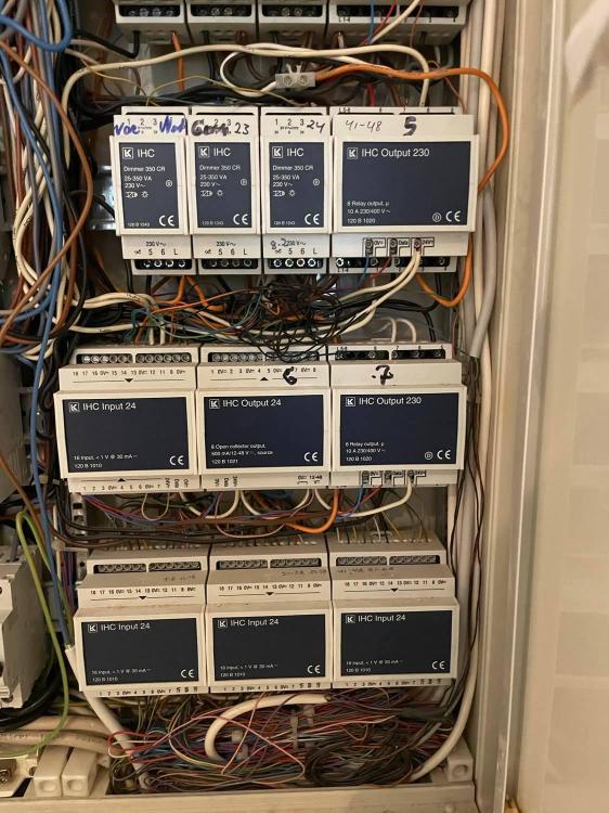

Jeg har købt et hus med IHC styring som er tilbage fra ca. år 2000. Jeg har vedhæftet et billede af eltavlen.
Min udfordring er, at noget i tavlen klikker jævnligt (flere gange i minuttet), og når tavlen klikker slukker lyset i loftet i nogle af rummene i huset. Ikke i alle rum, men altid de samme rum.
Udover udfordringen med klik, har jeg også bidt mærke i, at IHC controlleren er ekstremt lang tid om at "starte op" efter den har været slukket. Når IHC controlleren har været slukket, går der op mod en dag, hvor tavlen klikket rigtig meget og lyset i loftet ikke fungerer.
Hvis jeg mærker på output enhederne når der "klikkes", så kan jeg mærke at der sker noget i output enhed 5 og 2. Og jeg kan se over output enhed 5, at der er en lyseblå/grå ledning som ikke går ned i enheden men i stedet hænger løs over.

Der kan være mange årsager, og der skal nok en systematisk fejlsøgning til for at isolere selve årsagen og kilden til problemet.
Da der er tale om en ældre controller og strømforsyning, vil jeg starte med 2 ting.
1) kontroller der er 24V ud af strømforsyningen og på indgangene af alle moduler.
2) få hentet Visual 1 softwaren fra LK’s hjemmeside og installeret på en PC, og så få koblet på og download/hente projekt filen fra controlleren. Til det skal der så nok benyttes en USB-RS232 dongle, se andre tråde her på sitet om det.
Hvis du skal ud i en udskiftning vil det alligevel være guld og brugbart med det gamle projekt.  Det er der også lidt tråde omkring, så her vil jeg ikke gentagne processen. Det er ikke helt “bare lige” men heller ikke noget der bør tage mere end 1 dag for en erfaren IHC elektrikker. Altså at lave udskiftningen og få den op at køre med basal kip tænd/sluk funktion.
En spritny IHC controller koster ca. 6.000 så kommer montering og programmering oveni. En ny PSU bør man nok også installere, eller ihverttilfælde være forberedt på at skulle skifte inden længe.
Jeg er grundlæggende enig med Lars Jacobsen, Køb en USB-RS232 adaptor, download Visual 1 softwaren og få lavet en kopi af programmet. Når det er på plads kan du lade elektrikerne bruge din computer. Programering i Visual 1 er ikke så forskellig fra Visual 2 og 3.
Jeg har også et par ekstra tips.
Hyppig klikken og blinkende lys tyder på en løs forbindelse eller lav spænding. Det bør selv en elektriker uden IHC erfaring kunne fejlsøge. Den langsomme opstart kan skyldes lav spænding. Er det alt lyset som er ikke virker eller kun de samme lamper som blinker?
Den grå ledning som ikke er monteret betyder ikke noget i forhold til dit problem. Den er slet ikke monteret. Det ligner mest at installationen er ændret på et tidspunkt, og så skulle den ikke bruges længere. Der burde dog være sat en muffe på. På samme billed kan man også se en hvid ledning som er klippet. Der er også andre løsninger i tavlen som peger i retning af at det ikke er en autoriseret elektriker som har lavet alt.

Det er alt loftslys i udvalgte rum (bryggers, toilet, entre, kontor + loftsventilator i toilet 2), som går helt ud når tavlen "klikker". Derefter tænder lyset helt igen når tavlen klikker "tilbage" i tændt funktion. Jeg har en video som viser det både med klik-lyd og hvordan lyset er slukket indtil ca. 30 sekunder inde i videoen, hvor tavlen klikker tilbage i "tændt" mode og derefter hurtigt klikker i slukket mode igen. Den video har jeg vedhæftet.
