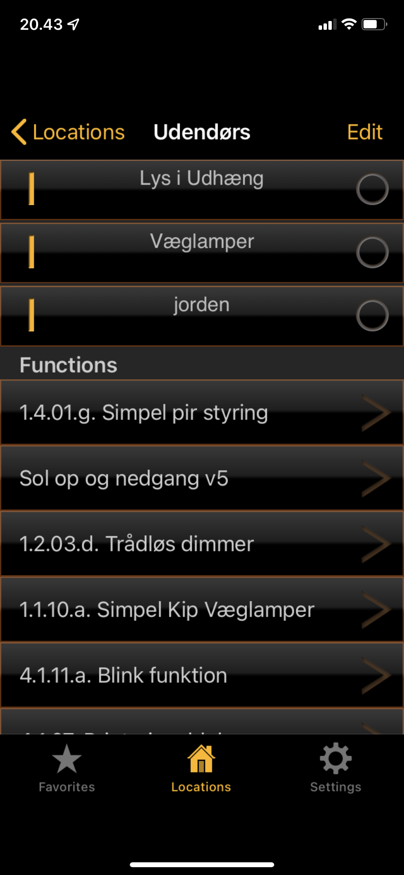

Vi har 3 lamper udenfor i jorden som lyser op på et træ. Disse kan slukke/tænde vha. kontakt i køkkenet. Har også fået hul igennem til IHC Remote.
Det kan nu ikke tænde/slukke og i 2 uger har det været helt slukket, hvor jeg ikke har kunne tænde på hverken kontakt eller App. Når jeg trykkede “tænd” i App hoppede den bare tilbage på “slukket”.
Pludselig i forgårs da jeg trykkede tænd på kontakt, så tændte det igen - men nu er det modsatte problem, hvor jeg ikke kan slukke på hverken kontakt eller App. Den hopper bare tilbage på tænd “I” når jeg forsøger at slukke (uden der sker nogen ændringer).
Jeg har forsøgt at “genstarte” ved at hive netværkskabel ud af controller, men det hjalp ikke!
Vedlagt billede hvor i kan se set-up. Trykker jeg på sluk “O”, så sker der intet og den går bare tilbage til tændt “I”.
Det er meget frustrerende - og 3 lamper i jorden lyser op konstant!
Nogen ideer?!?
Det kunne godt være ét eller flere flag i funktionsblokken der står forkert, evt. efter strømsvigt. Prøv at genstarte selve controlleren OBS, hvis du har alarm, så skal batteriet også tages fra.
Hvis du ikke vil til at pille ved ledninger mm. så kan du oploade et tomt projekt inden du igen lægger det aktuelle projekt op. OBS: Husk at gemme en backup inden du lægger det tomme projekt op. P.S. Dette vil slette ALLE de indstillinger du har ændret, så gør dig selv den tjeneste at indskrive dem i din visual fil.
