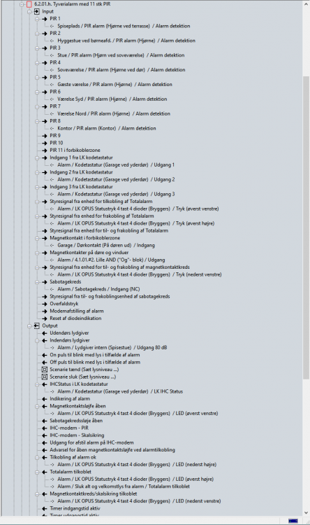

Jeg er gået i gang med at koble nogle magnetkontakter ind over min IHC alarm installation, fordi jeg vil lave en skalsikring.
I mit lille hoved, der burde det her været lige til. Men forbikobler zonen den driller.
Situationen er, at jeg har kodetastatur siddende inden for. Og for at det skal være muligt at koble total alarm til, og så forlade huset med en magnetkontakt på døren, så er denne magnetkontakt nødt til at blive placeret i forbikobler zonen, sådan som jeg forstår det. Den del virker også helt fint. MEN
Denne magnetkontakt i forbikobler zonen bliver ikke registreret som en del af magnetsløjekredsen, og dermed virker den ikke længere i forbindelse med skalsikring. Der sker absolut intet, når jeg aktivere skalsikringen, og så åbner den dør med magnetkontakten i forbikobler zonen. Heller ikke selvom jeg lader døren stå åben længere tid end udgangstiden er sat til.
Det må da være en fejl i standard alarm blokken 6.2.01.h ??
Det virker ret formålsløst at have en skalsikring, og så er der en dør der ikke KAN indgå i magnetkontaktsløjen, fordi den er placeret i forbikobler zonen, hvilket den er nødt til, når kodetastaturet sidder indenfor, da man ikke kan aktivere totalt alarm med skalsikring stående åben. Det er vel derfor man skal bruge forbikobler zonen til sådan en magnetkontakt.
Og selvom det måske er mindre normalt at have kodetastaturet indenfor, så kan jeg vel dårligt være den eneste/første som opdager det problem?
Eller er der noget jeg har misforstået her?

Yeps. De andre magnetkontakter som ikke er i forbikoblerzonen, de er samlet i en AND blok. Udgangen fra denne AND blok er så kørt op til Magnet/dørkontakt indgangen på alarm blokken. Og det funger fremragende.
Det eneste problem er, at den magnetkontakt jeg har i forbikoberzonen, den aktivere ikke alarmen, når jeg har slået skalsikringen til, og jeg fx åbner døren. Det er som om, at den helt negligeres i forbindelse med skalsikring. Men den virker fint ved total-alarm.

Tænker du er for hurtig i din afprøvning.
Efter du har tilkoblet din skalsikring, eller totalalarm, skal der gå 30 sekunder før magnetkontakten i yderdøren bliver aktiv. Og når den brydes (døren åbnes) går der yderlige 20 sekunder før alarmen bliver udløst.
Hmm, kan godt være jeg har været for utålmodig, når jeg tilkoblede skalsikringen, og forventede, at alarmen ville gå, når jeg åbnede døren lige efter i forbikoblerzonen. Det tester jeg lige senere i dag, (når datteren er stået op, ellers kommer hun hurtigt ud af fjerene :lol: )

Hmm. Har netop afprøvet det. Og du har ret. Jeg har været for hurtig da jeg testede det i går.
Og min bange anelse om, at hvis man aktiver skalsikring, åbner og derefter lukker døren (inden for tiden), at så vil alarmen ikke starte. Den anelse stod til skamme.
For heldigvis husker fbén at døren har været åbnet. Så når tiden render ud, så starter balladen, selvom døren er blevet lukket igen.
Så det virker faktisk fuldstændigt som det skal. Det er bare tålmodighed og jeg, der som sædvanlig ikke spiller ret godt sammen :lol:
