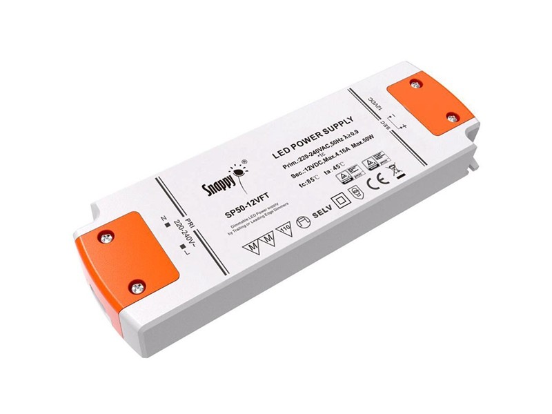

Som driver er monteret en 50 watts Dæmpbar driver. Det har virket perfekt, men nu blinker de 6 lyskilder en gang i mellem.
Fejlen-blinkeriet - kommer kun en gang i mellem - og mest når der er dæmpet ned.
Spørgsmål: Hvilken belastnings mode mener i der skal bruges? Jeg bruger RC , men nogen der har hints eller erfaringer?

Den ene række har 6 stk af de G4 siddende på en 25watt dæmpbar LED driver.
Den anden række har 3 stk af de G4 siddende på en 10 watt dæmpbar LED driver.
Og den sidste række har 3 stk af de G4 siddende på en 10 watt dæmpbar LED driver.
Begge type driver er denne, bare i forskellige watt:
https://www.greenline.dk/led-paerer/led-driver/tridonic-led-driver-25w
https://www.greenline.dk/led-paerer/led-driver/tridonic-10w-led-driver
De sidder alle på den samme IHC wireless Uni 250 (1-modul) dæmper. Men af een eller anden årsag, så blinker den ene 3-rækker, når lyset er slukket. De to andre rækker funger klippe stabilt.
Jeg mistænker det er driveren, fordi den "summer" lidt mere end de to andre, når lyset er tændt. Men jeg har ikke forsøgt at bytte rundt på dem, endnu, eller prøvet med en anden driver.
