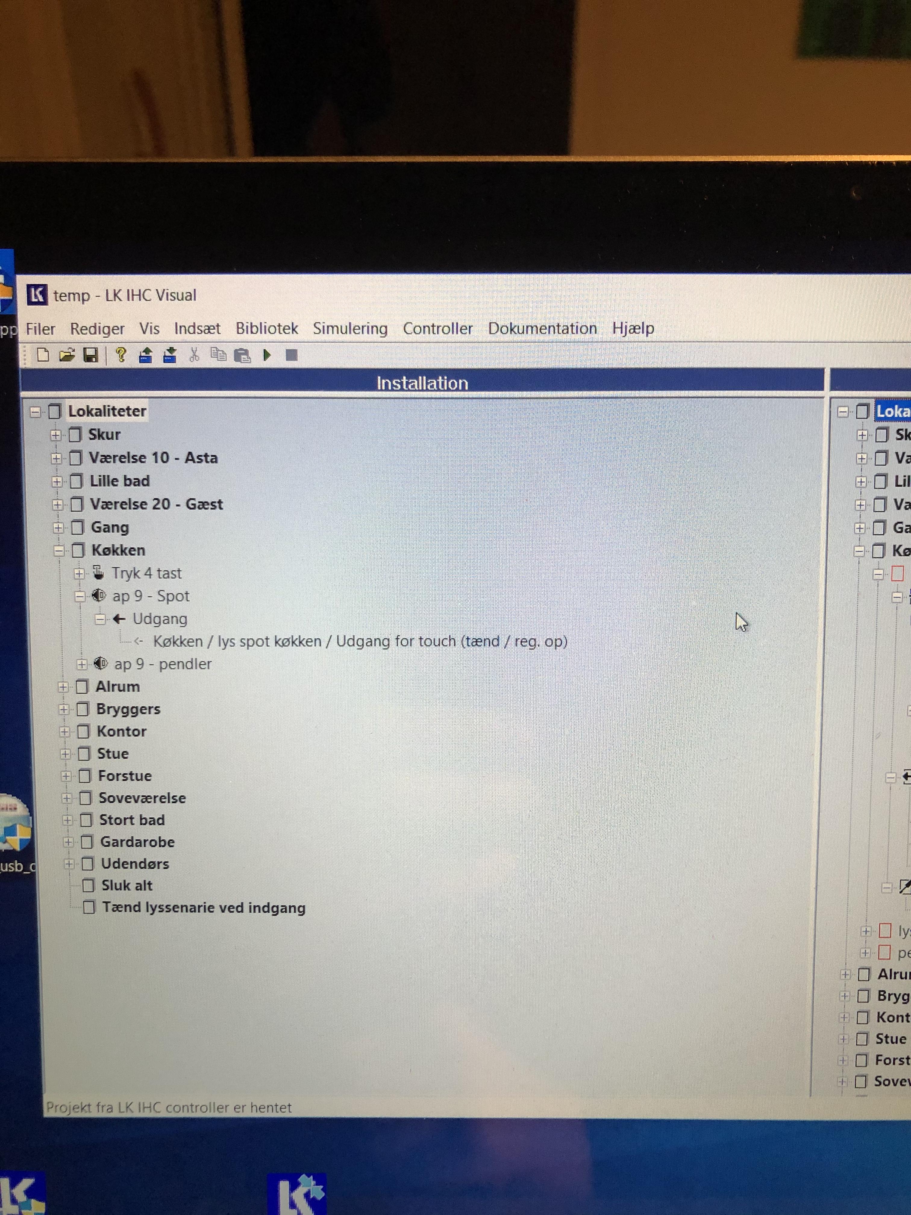

Hos mig fungerer det fint med et setup lignende dit. Husk at du skal pege på  "Lys niveau" i din funktionsblok - ellers virker det ikke. I øvrigt fungerer det bedst med dimmere med tilbagemelding såsom wireless Ø80 eller den nye LED tavledimmer. Jeg benytter den sidste.

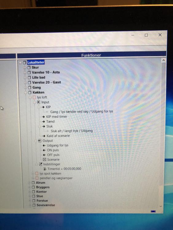

Som du måske kan se så refererer id'et i configuration.yaml til id i airlink_dimming noden. Dette gælder både for ø80 og DIN dimmers.
airlink dimming noden er “Lys niveau”.
Så vi siger det samme:
1. Vær sikker på, at du peger på id til “Lys niveau” fra Home Assistant.
2. Vær sikker på, at du har en dimmer med tilbagemelding. Dvs. wireless ø80 eller den nye LED dimmer til montering i tavlen.
Og så er det en god ide først at kontrollere, at det virker i Home Assistant. Du kan følge med i IHC ServiceView.
Først når det er bekræftet, kan du sende det videre til Apple Homekit.
