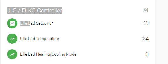

Er der nogen der kan fortælle mig hvorfor jeg ikke kan få Google til at se min termostat?
Jeg har forsøgt at følge kandersen's eksempler, blandet med lidt forsøg og openhabs dokumentation - det skal siges at jeg leger med at kode, men at jeg er på absolut begynderniveau.
Jeg kan dog sagtens få lamper til at virke med Google, så der er fint hul igennem.
Koden jeg har lavet ser sådan her ud, og det bliver opdateret korrekt på openhab-siden.
Google Home kan se termostaten, men kan ikke få forbindelse?
Group g_Badtermostat "Lille bad Thermostat" [ "Thermostat" ]
Number Lille_bad_Mode         "Lille bad Heating/Cooling Mode"   (g_Badtermostat)      [ "homekit:HeatingCoolingMode" ]         {channel="ihc:controller:f4ae3673:LB_HKM"}
Number Lille_bad_Temp         "Lille bad Temperature"                     (g_Badtermostat)      [ "CurrentTemperature" ]                           {channel="ihc:controller:f4ae3673:temperature136212"}
Number Lille_bad_Setpoint     "Lille bad Setpoint"                            (g_Badtermostat)      [ "TargetTemperature" ]                             {channel="ihc:controller:f4ae3673:Setpoint_fb"}
Nogen der kan komme med et bud - jeg er ved at opgive projektet.....

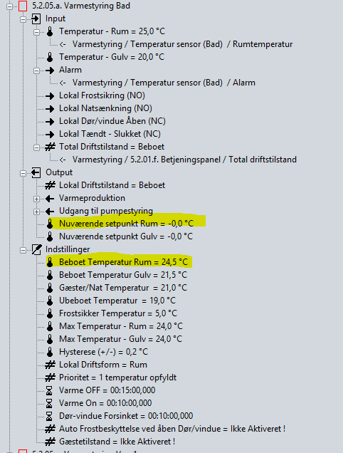

Jeg prøver lige at genoplive en gammel tråd her, da vi er i samme boldgade.
Jeg har via hjælp til selvhjæp i forum her, fået ret godt styr på OpenHab og Google Assistant. Dvs alle lys, dæmpere, osv fungerer som det skal. Jeg har rodet et stykke tid med Termostarerne - men der er et eller andet der ikke hænger sammen.
 Jeg kan få termostat frem i google home. Jeg kan få assistant til at fortælle mig rumteperatur, og jeg kan også få den til at ændre setpunkt. Men... Ligemeget hvor højt jeg sætter setpunkt via Google Home/assistant, så har det ikke nogen indvirkning på varmeproduktion on/off (se screenshop nedenfor hvor setpunkt er sat over rumtemperatur, men varmeproduktion er off). Dvs at selve telestaten ikke reagerer på ændringer vir Google Home.
Hvis jeg derimod ændrer setpunkt via min LK remote app fra telefon eller ipad, så slår varmen til så snart setpunkt går over rumtemperaturen.
Items filen ser således ud for eksemplet:
//Varme bad
Group g_bad_TSTAT "Bad" ["Thermostat"]
Number IHCELKOController_VarmestyringBadTemperaturSensorRumtemperatur "[%.1f C]" (g_bad_TSTAT) ["CurrentTemperature"] {Channel="ihc:controller:8e72535a:temperature5319956"}
Number IHCELKOController_Setpunktbad "[%.1f C]" (g_bad_TSTAT) ["TargetTemperature"] {Channel="ihc:controller:8e72535a:temperature6192148"}
Switch IHCELKOController_VarmestyringBadTelestatUdgang "Bad Telestat [%s]" (g_bad_TSTAT) {channel="ihc:controller:8e72535a:output5753179"}
Er det et eller andet jeg overser?

Tak for inspirationen. Det fik mig frem til en løsning der virker :)
Jeg havde linket resourceID til "nuværende setpunkt" under output i funtionsblokken. Prøvede så at ændre den til resourceID for "beboet temperatur" under indstillinger, og det gjorde udslaget. Så nu tænder/slukker telestaten når der ændres på temperatur via Google eller OpenHab.
Det er måske lidt en nødløsning, da det kræver at hvert enkelt rum skal være i beboet tilstand - men det er de under alle omstændigheder også altid når jeg ikke er væk hjemmefra over længere tid.

Det er sgu lidt underligt, at "Nuværende setpunkt Rum" ikke virker i alle tilstande. Jeg bruger den avanceret varmestyringsblok 5.2.05.c. Der er en udgang der hedder "Rummets aktuelle setpunkt". Den virker i alle tilstande. Det er den jeg bruger. "Nuværende setpunkt Rum" i den funktionsblok du bruger, den burde gøre præcis det samme.
Prøv med den avanceret. Det virker som sagt for mig, og setpunkt følger med, når man skifter tilstand, (beboet/ubeboet, dag/nat osv).
Link to comment
Share on other sites
Det har også undret mig en del at det ikke virkede med "nuværende setpunkt". Men jeg kan se at min LK app også ændrer setpunkt under "beboet temperatur".
Det må blive mit næste projekt at skifte til den avancede funktion for varmestyring. Indtil da så virker det, og det er til at leve med... Skifter ikke så meget mellem de forskellige tilsatnde - kun til ubeboet når vi er væk på længere ferier...
Tak for input.
Link to comment
Hvorfor undre det jer at I ikke kan INDSTILLE en værdi under OUTPUT, men skal ned under INDSTILLINGER for at gøre det?
UDGANGEN "aktuel setpunkt" viser jo netop det AKTUELLE SETPUNKT, og det setpunkt ændre sig jo når I skifter til nat eller ude.
At Kandersen kan indsille på en udgang tænker jeg ikke er tilsigtet fra LK side. Der er for øvrigt stor forskel på de 2 funktionsblokke, så "bare" fordi men kan på ene, er der igen logik i at forvente at man også kan på den anden.
Link to comment
Fordi neden under ikke giver mulighed for at ændre setpunkt uden at du skifter tilstand. Og hvis man ikke bruger tilstand, så er det ikke hensigtsmæssigt. (jeg bruger ikke tilstand, da det ikke giver meget mening i den daglige drift med tung gulvvarme).  Men man kan sagtens have behov for at ændre setpunkt alligevel, skulle jeg mene.
Jeg har dog ikke prøvet om "Normal" virker under indstillinger. Hvis det virker, så har du ret i, at det nok ville være mest korrekt at ændre setpunkt der.

26 minutter siden, Jakob Hauerslev skrev:
Er jeg den eneste som nu har ikke-fungerende termostater i min google home app?
Den skriver tilstand: ukendt (nede i heating/cooling-mode) og så er slideren bare grå? Jeg mener ikke at have ændret noget - er det kun mig der har det problem?
Det er nok gået galt inden for de sidste par uger...
Det er så fordi at man nu SKAL bruge en heating/cooling-mode, og at den skal være en værdi der er =1 (da den i funktionsblokken kun har en mode når den er aktiv, som så gør at man ikke kan justere setpunkt når den er 0).
Så nu har jeg linket den til mit backupmodul 24V, der altid er on.
Til inspiration:
Group g_Badtermostat "Gulvvarme lille bad" [ "Thermostat" ]
Number Lille_bad_Temp "Lille bad temperatur" (g_Badtermostat) [ "CurrentTemperature" ] {channel="ihc:controller:1:temperature136212"}
Number Lille_bad_Setpoint "Lille bad setpoint" (g_Badtermostat) [ "homekit:TargetTemperature" ] {channel="ihc:controller:1:lb_setpoint"}
Number Lille_bad_Mode  "Lille bad Heating/Cooling Mode"   (g_Badtermostat)  [ "homekit:HeatingCoolingMode" ]  {channel="ihc:controller:1:input114778"}
Og da jeg læste op på det, blev jeg opmærksom på at TargetTemperature nu har skiftet navn til homekit:TargetTemperature...
Og Kandersen - nu virker det med Nest Hub ! :-)

Den med =1 var et forsøg der åbenbart gik galt.
Lavede ændringen, og så virkede det - det var så fordi telestaten kaldte på varme, og intet andet...
Jeg hopper på rule-vognen indtil den switchtype kommer - for det ser da ud til at han er med på din plan :-)
... Og tak for arbejdet med den rule - jeg har for nyligt fået mine chromecast audio til at tænde og slukke mine forstærkere når de henholdsvis er i play og pause, bl.a. ud fra nogle af de eksempler du har lavet her, og så selvfølgelig ud fra dokumentationen - det der openhab er nu ok når man lærer at tænke openhab'sk ;-)
