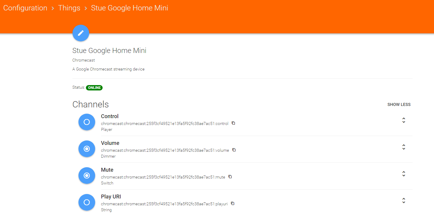

Jeg kunne egentligt bedst tænke mig, at få kontakt til det hele via .items filer uden at skulle linke igennem PaperUI, men jeg kan simpelthen ikke lure hvordan jeg gør dette. Hvis jeg taster recourse id ind i min items fil, sker der nul og nada. (Sikkert fordi det ikke er sat ordentligt op) Måske både config. og .items. Det er her jeg virkelig godt kunne bruge lidt hjælp for at komme videre. Eventuelt få nogle eksempler på, hvordan man laver .items for både switch, dimmer, temperatur (gerne med mulighed for at ændre værdier til controller, for at kunne regulerer rumvarme)
Min items fil ser sådan her ud nu, hvor jeg har forsøgt at lægge et par recourse id ind, men disse har pt ingen funktion, da jeg kun kan styre, hvis jeg opretter link til de channels PaperUI selv henter fra controller, hvilket jeg egentligt helst ville undgå.
