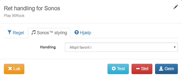

Allan Nissen Posted January 31, 2018 Report Share Posted January 31, 2018 I Sonos modulet, når jeg vælger Afspil favorit, får jeg ikke mulighed for at vælge en afspiller. Derudover kan jeg ikke få Captain til at styre noget i IHC, og IHC kan ikke styre noget i Captain (Hw7.1 controller). Quote Link to comment Share on other sites More sharing options...

Mikkel Skovgaard Posted February 1, 2018 Author Report Share Posted February 1, 2018 17 timer siden, Allan Nissen skrev: I Sonos modulet, når jeg vælger Afspil favorit, får jeg ikke mulighed for at vælge en afspiller. Derudover kan jeg ikke få Captain til at styre noget i IHC, og IHC kan ikke styre noget i Captain (Hw7.1 controller). Den nye controller er jeg ved at fixe support for. Det driller lidt. Kan du vælge højtalere ved andre funktioner? Er det kun favorit der er i stykker? Måske den ikke kan finde nogle favoritter. Send evt en privat besked med et par screenshot af din Sonos afspiller og forklar dit setup. Quote Link to comment Share on other sites More sharing options...

Allan Nissen Posted February 1, 2018 Report Share Posted February 1, 2018 2 timer siden, Mikkel Skovgaard skrev: Den nye controller er jeg ved at fixe support for. Det driller lidt. Kan du vælge højtalere ved andre funktioner? Er det kun favorit der er i stykker? Måske den ikke kan finde nogle favoritter. Send evt en privat besked med et par screenshot af din Sonos afspiller og forklar dit setup. Det er kun Afspil favorit. De andre funktioner giver mulighed for at vælge en af mine afspillere i dropdown listen. Og der er masser af favoritter defineret i mit Sonos setup. Har også lige prøvet at slette en favorit og tilføje den igen i Sonos, same thing. Quote Link to comment Share on other sites More sharing options...

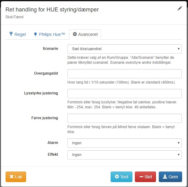

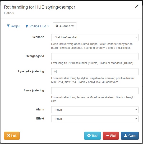

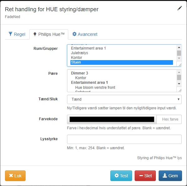

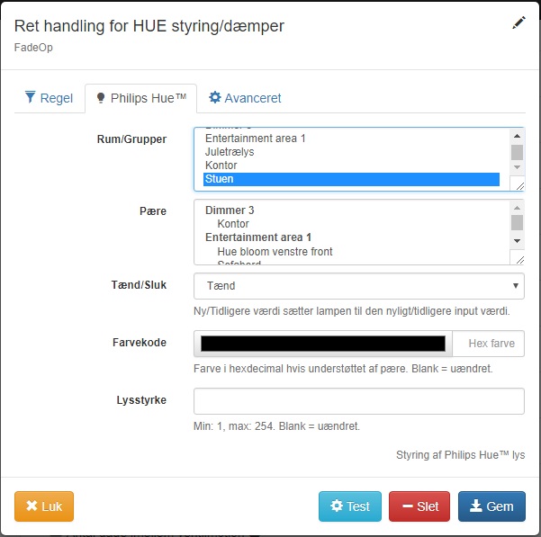

Kandersen Posted February 1, 2018 Report Share Posted February 1, 2018 2. Det er sgu underligt.. Tænker lige hvordan jeg kan vise det.. Her er imellemtiden min opsætning i IHC Captain. 3 billeder fra hver opsætning af henholdsvis, Sluk/Tænd, FadeOp og FadeNed: Quote Link to comment Share on other sites More sharing options...
Mikkel Skovgaard Posted February 2, 2018 Author Report Share Posted February 2, 2018 Det primære problem er at den sluk/tænd for gruppen stuen tænder ikke alle - korrekt ? Det ser alt sammen rigtigt ud - hvis vi skal have fejlsøgt mere skal vi nok have en telefonisk/teknisk kontakt - jeg står desværre og er på vej på skiferie Du har ikke kommet til at vælge nogle pære nede i listen nedenunder også - det burde ikke betyde noget. Quote Link to comment Share on other sites More sharing options...
Kandersen Posted February 2, 2018 Report Share Posted February 2, 2018 Korrekt. Tænder jeg manuelt på IHC trykket, så er det ikke altid at alle lamper i gruppen (Rum) tænder. Nej jeg har ikke valgt nogle pærer eller andet længere nede, kun 'Stuen' i rubrikken Rum/grupper. I princippet er det jo præcis det samme som IHC Captain 0.996 gjorde, hvor jeg bare sendte en action til gruppen/Rum i APIén direkte ved tryk på IHC trykket. Og det virkede klippe stabilt. Det virker også hvergang, hvis jeg bruger Hue Appén. Det er derfor jeg er noget forundret over, at det i det hele taget kan ske. Det burde ikke kunne lade sig gøre, medmindre du i den nye IHC ikke bruger gruppen (Rum). Men det tvivler jeg på, at du ikke gør, da du jo netop læser og lister Rum/Grupperne fra Hue Bridge. Tiden går det nok med. Det virker jo i det store hele. Der er bare nogle små finurligheder, der skal pudses af Quote Link to comment Share on other sites More sharing options...
