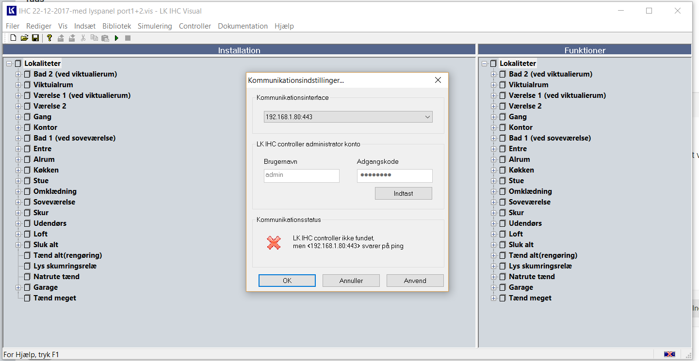

Jeg har pludselig mistet forbindelses til IHC controlleren, da jeg ville lægge et nyt program op idag. Det virkede for 2 dage siden, men har prøvet 10 gange i løbet af dagen og det virker stadig ikke.
Har genstartet PC, Controller(strømafbrydelse), routere osv, og har ikke opdateret eller ændret noget siden for 2 dage siden hvor jeg lagde sidste program op og alt virkede fint.
Jeg får følgende meddelelse i Visual under "Controller" og "Kommunikationsindstillinger": "LK IHC Controller, men 192.168.1.80:443 svarer på ping"
Visual er version 2.7.349
Java er version 8 update 66
Serviceview og administrator kan jeg heller ikke oprette forbindelse med
