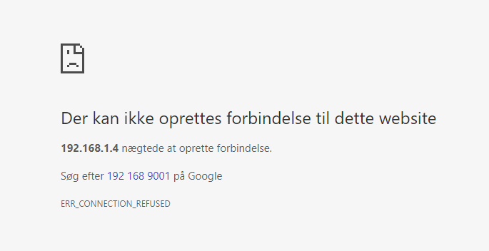

Er der et sted hvor jeg kan se en logfil om der er "hul". Jeg bruger OpenHAB2 på en Synology DS?
Skal man "genstarte" OpenHAB2 når man har lavet ændringer (evt. hvordan)?
Kig i Openhab loggen, (ligger default på port 9001, mener jeg. Dvs din adresse er http://192.168.1.3:9001). Der burde du kunne se en ændring, når du trykker på trykket, og se der bliver sendt en ON/OFF til udtaget. Prøv lige port 9000, hvis 9001 ikke virker. Jeg har den liggende som en genvej, så jeg kan ikke huske porten præcist ;)
Nej du skal ikke genstarte med de ændringer vi snakker om her. Hvergang du laver en ændring i en items, sitemap, rules eller andet fil, så vil OpenHab automatisk loade den med det samme du har gemt filen. Det samme hvis du tilføjer nye items osv filer.
Det er port 9001.. (jeg mener ikke jeg har ændret den fra default).
Ahh, ja sorry.. IP .3 er jo din IHC controller.. Det er selvfølgelig IP adressen til din OpenHab2 (synology) du skal skrive ind.
http://192.168.1.4:9001
Hvis du køre ssl, så skal du nok bruge https://192.168.1.4:9001
Det burde være adressen til loggen, så du kan følge med i den (live log).

Men jeg bliver lidt bekymret her. Jeg kan simpelthen ikke lige finde nogen info om, hvordan man default kommer ind i event loggen. Jeg har den bare liggende som en genvej i min browser, så det sker af sig selv.. Een ting er dog sikkert, jeg har ikke siddet og prøvet mig frem med portene. Så et eller andet sted står det skrevet. Jeg kan bare ikke finde det nu :wacko:
Forstår ikke hvad der er galt? Måske OpenHAB2 bare er alt for kompleks og jeg bør opgive :(

1. Find den pokkers event log.. Den gør det meget nemmere at følge med i.
(Den SKAL ligge på port 9001, jeg har fundet den i dokumentationen for setup.

Sorry the English, but I can't express my self in Danish :unsure:
@Dan Nielsen_30707077, I propose you to run you openHAB  instance firstly in windows or mac (if you have any), and when your environment is working fine, then try to move it to Synology. If you start openHAB from command line (start.bat or start.sh) you can easily access Karaf console (without setup SSH). In Karaf console you can easily see logs and change e.g. IHC binding logging level to get more information.
http://docs.openhab.org/administration/console.html
http://docs.openhab.org/administration/logging.html
I also encourage you to search and ask help from openHAB community (https://community.openhab.org/latest), which is very active.
@Kandersen, Frontail is not part of the openHAB, but part of the openhabian (http://docs.openhab.org/installation/openhabian.html). Openhabian is script tool set to install openHAB easily to linux environments and it also include some other tools like frontail.
