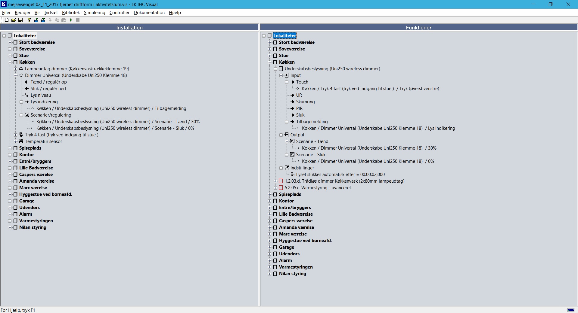

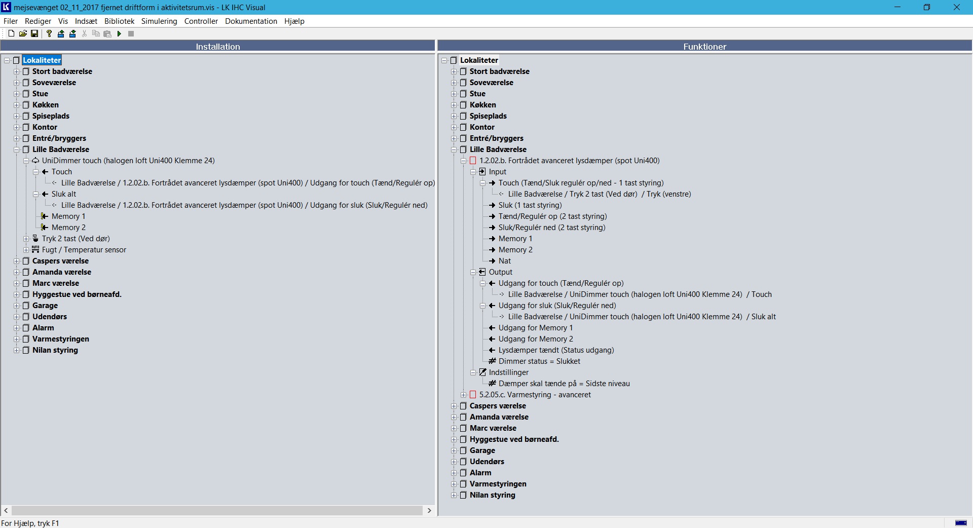

Er der nogen der kan forklare, hvorfor nogle dimmere slukker, når man fx har sendt et nyt program til controlleren. Det gælder både mine Uni250 (wireless 1modul) og Uni400 IHC/SA. Mens ø80 dimmerne de slukker ikke??
Jeg synes ikke jeg kan finde noget i de respektive Fbére som skulle afholde dem fra at forblive tændt. Og jeg forstår egentlig heller ikke, hvorfor de slukker. Uni400 skal jo nærmest modtage et "sluk" for at slukke. Og Wireless Uni250 burde være det samme som wireless ø80m.
Det er lidt belastende, når man fx sidder om aftenen og roder med IHC programmet.
