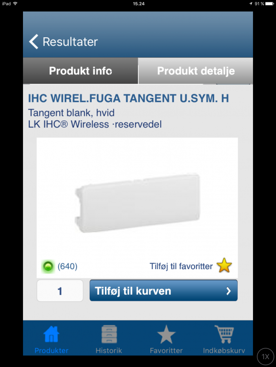

Man kan bare købe en hvid afdækning og så fjerne de små " tryk" der sidder på bagsiden, så kan man ikke nærbetjene stikkontakten :-)
Hvad er der for en afdækning du mener? Afdækningerne til stikkontakter uden afbr. passer desværre ikke på en wireless stikkontakt. hullerne til stikpropen sidder desværre anderledes på de 2.
Nej det ved jeg, det var kun hvis man ikke ville ha nærbetjening at man kunne fjerne de små forhøjninger/tryk på bagsiden
