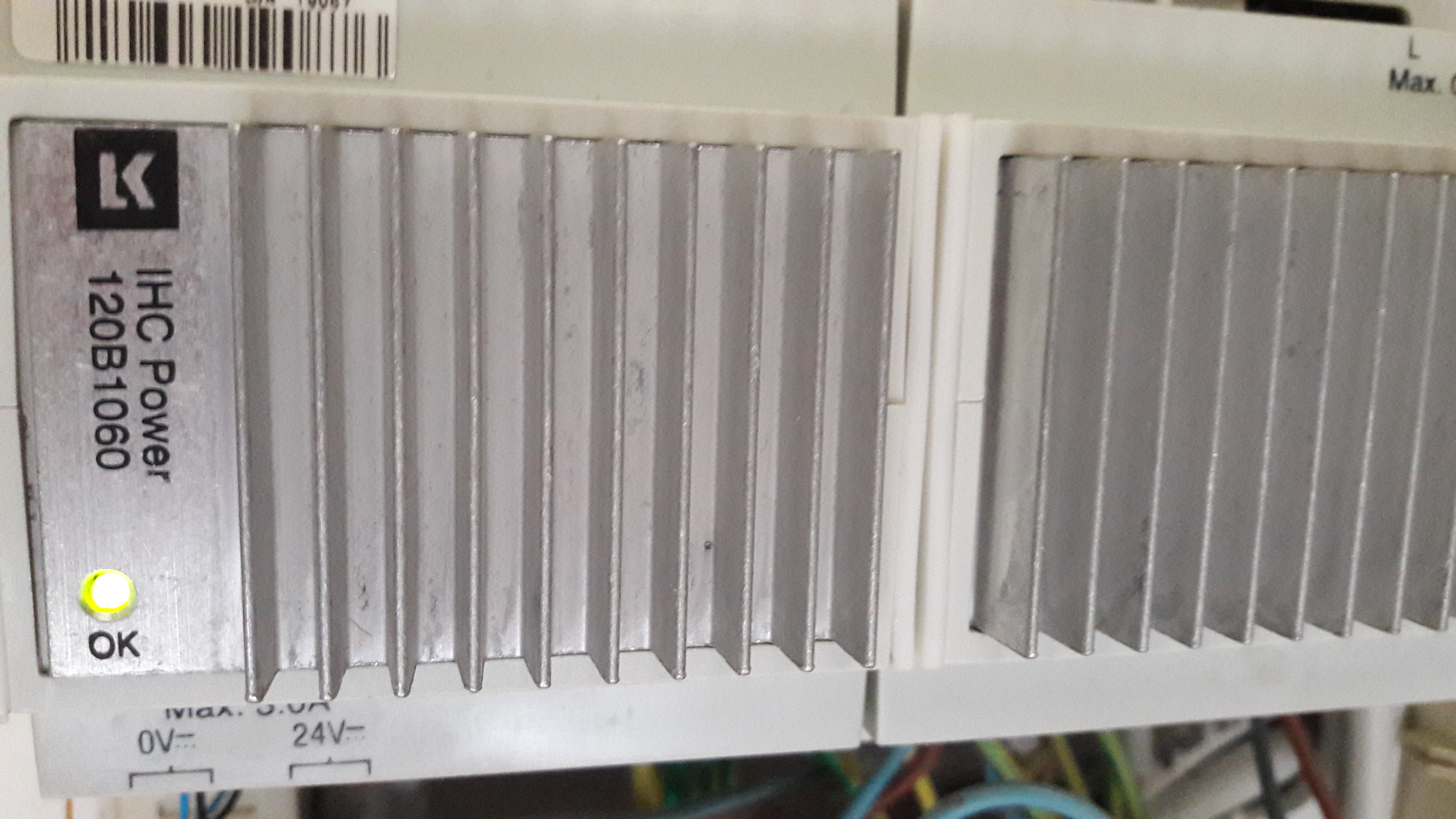

Jeg står og skal have skiftet min 120B1060 strømforsyning da den støjer (15 år gammel)
Jeg ønsker så lavt et strømforbrug som muligt, og overvejer om 15W forsyningen ikke er nok til min installation der er som følger:
3 stk output 120B1020
2 stk indput 120B1010
1 stk controller 120B1201 (2W)som forventes skiftet til nyeste med viever 820B1400 (3W) på et tidspunkt.
Jeg har målt hvilestrøm på 24V siden til 0,1A (nat=2,4W) og med alle output relæ'er i installationen trukket samtidig til 0,4A som jo svarer til ca 10W.
Der skal ikke ske udbygninger af anlægget ud over den nye viever, så kommer der nok lidt ekstra IHC Wireless på, men det vil jo ikke belaste strømforsyning.
Er det fint nok med en 15W strømforsyning eller skal man tage den med 72W og hvilken er mon billigst i drift med mit forbrug?

Da min nuværende 120B1060 (72W) altid er godt varm på de køleplader der sidder på fronten, tænker jeg at der forsvinder konstant en masse energi som varme selvom der kun trækkes 3W ud af PSU. Det kan jo godt blive til nogle kroner sparet på noget der er tændt 24/7/365 tænker jeg :-D
Er jeres PSU også varm foran og er der nogle der har sådan en 15W PSU i drift?

Så har jeg skiftet til 120B1061 15W strømforsyning, og pt. har jeg ikke fortrudt :-)
Jeg har belastet PSU med ALT hvad jeg kunne i min installation og trækker så 0,46A ud hvor max er 0,6 A. Om natten er den lige under 0,1A.
Den nye PSU har et egetforbrug uden tilsluttet forbrugere på 1,5W og min gamle på 6W, det svarer til en forskel på ca 100kr om året i strøm som bare kommer ud som varme på gammel  PSU.
