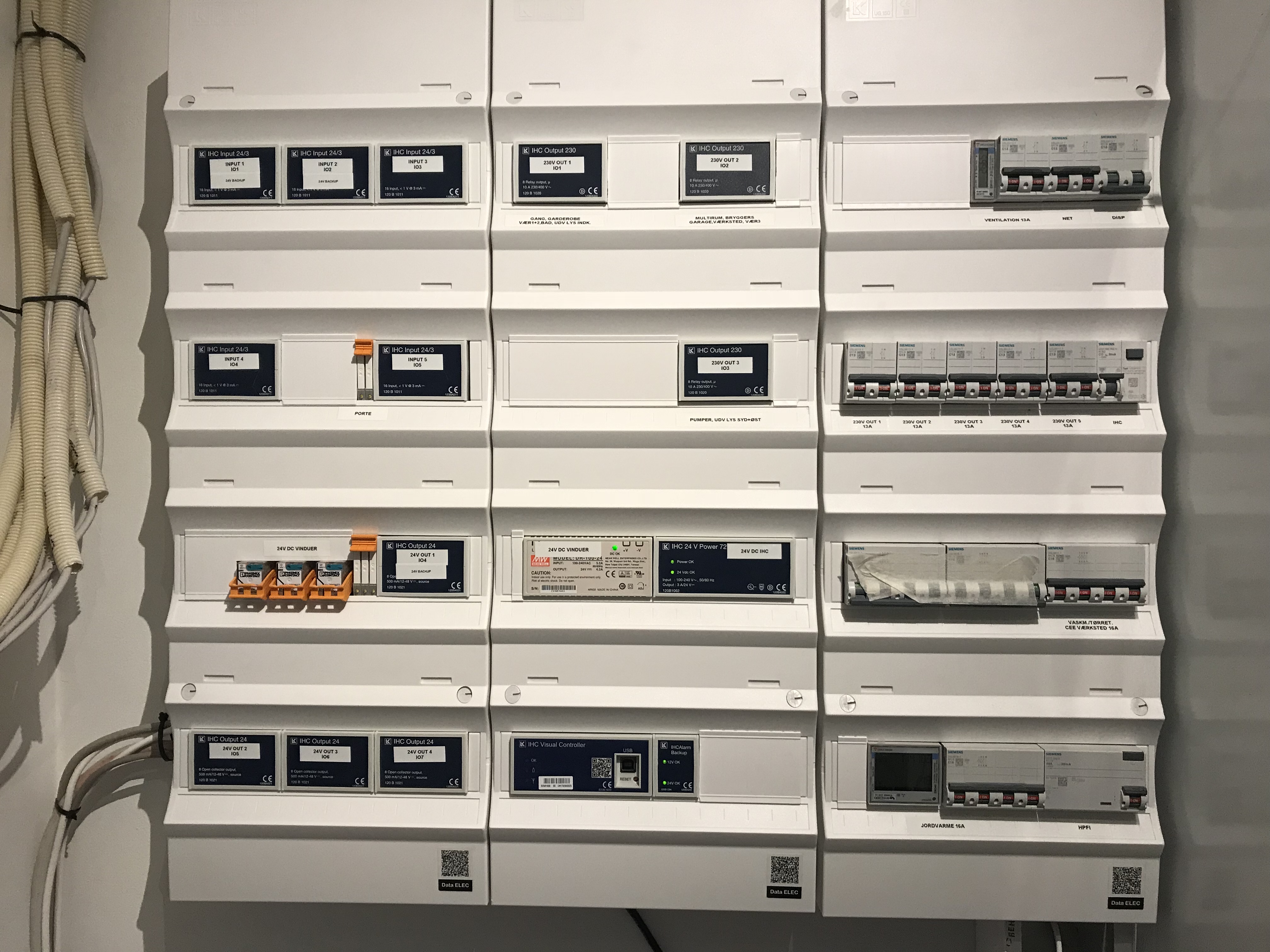

Byggede vores nuværende hus gennem 2006 til 11 cirka, og har nu solgt dette og skal til det igen... Sidst var det en ejendom vi renoverede, denne gang er det nyt fra bunden, men igen vil jeg lave det med IHC(er tidligere elektriker/i dag stærkstrømsingeniør).
I vores nuværende er det overordnet alene lys og alarm jeg har via IHC(men også en HEL DEL der under af features og intelligens), men jeg tænker at jeg denne gang også vil fokusere på følgende:
1. Rum + gulv temp føler i alle rum på gulvvarmen, til IHC, samt gulvvarme telestater + pumpe.
2. Kabling til jordvarme+buffer tank, med henblik på mulig styring(samt den anden vej - det kunne være tvungen varmeindskud i nogle rum via gulvvarme styringen).
3. Kabling til solcelle/inverter, feks ift indkobling af varmepatron i buffertank, hvis der er strøm jeg ikke vil sende på nettet økonomisk.
4. Kabling til genvex...
5. Kabling til el porte, så de kan styres via alarm(feks ved hjemkomst mm.)
Generelt vil jeg dog lade genvex og jordvarme i videst mulige grad styre af den medfølgende styring autonomt. Og således holde en simpel snitflade med det standard interface de nu tilbyder. Dette for at sikre en fornuftig drift, også ved service mm., samt "leverandørens" ansvar for indkøring af anlæg mm.
Ellers vist bare huske godt med tryk, stikkontakter i hvert rum får en udgang(sluk alt mm), pir i alle rum(lys og alarm styring), godt med kabler ud i haven til udelys....
Andet som en "nybygger" bestemt bør overveje med en ny IHC installation ?
I forhold til temp føler i gulv, så har jeg tænkt at lave det med et stiv rør med blødt buk, som nedstøbes - eller hvordan sikre man bedst at man kan få en føler skubbet ud i gulvet ?
