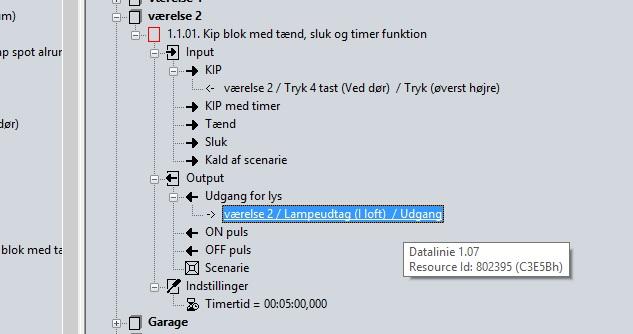

Resource ID fra IHC kan ses ved at hold CTRL knappen nede i Visual, mens man kører musen over elementet. Tallet 80 betyder, at pulsen varen 80 millisekunder.

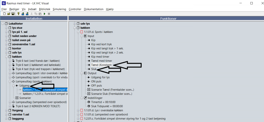

Jeg har fulgt guiden og har fået mit HABpanel til at læse en .items fil med IHC.
Jeg har lavet en simpel test med at tænde og slukke for mine spots i Køkkenet.
Desværre sker der ikke noget noget jeg trykker på knappen.
Der er 2 ting jeg er usikker på som jeg håber i kan hjælpe med.
1 er det skrevet rigtig i Itemes filen
Jeg har på billedet her under sat pile på hvor jeg har taget ID's (antager det er de bagerst tal ud af de 2 tal som kommer efter ID:
Spørgsmål 2
Hvordan ved jeg om min openHAB (er installeret på en synology) at den den har forbindelse til min IHC controller.
Jeg har sat den rigtige IP men syntes ikke rigtig man får en beskæftigelse på den har forbindelse
Håber i kan hjælpe. :)

Hej @Rasmus
Vedr spm 1 så det det umiddelbart korrekt ud, hvad du har lavet.
Vedr spm 2, så er det på Synology ret enkelt at se logfilen. Log på NAS serveren, vælg 'Package Center' og klik herefter på OpenHAB. Dernæst skal du klikke på 'View Log' - begge dele er vist i nedenstående skærmkopi. Bemærk at jeg ikke benytter nyeste udgave af OpenHAB 2.0 (har ikke haft tid til at opgradere :-)
Husk:
Installer den korrekte java version. Du kan ikke bruge den, der er pre-installeret på Synology - mere info her. Desuden skal det være nyeste version af java.
Brug ikke Notepad til at editere filer. Brug i stedet SmartHome Designer, som er et gratis DevTool til OpenHAB.

21 timer siden, Morten.P skrev:
Henter jeg ID for ON/OFF i tænd og sluk eller i ON og OFF under udgangen på billedet nedenfor?
Det burde gå ud på et. Men dit eksempel over dit screendump er forkert. Du mangler et h tilsidst (0xC3E5Bh) Brug evt ascii værdien i stedet som i dit screendump er 802395.
