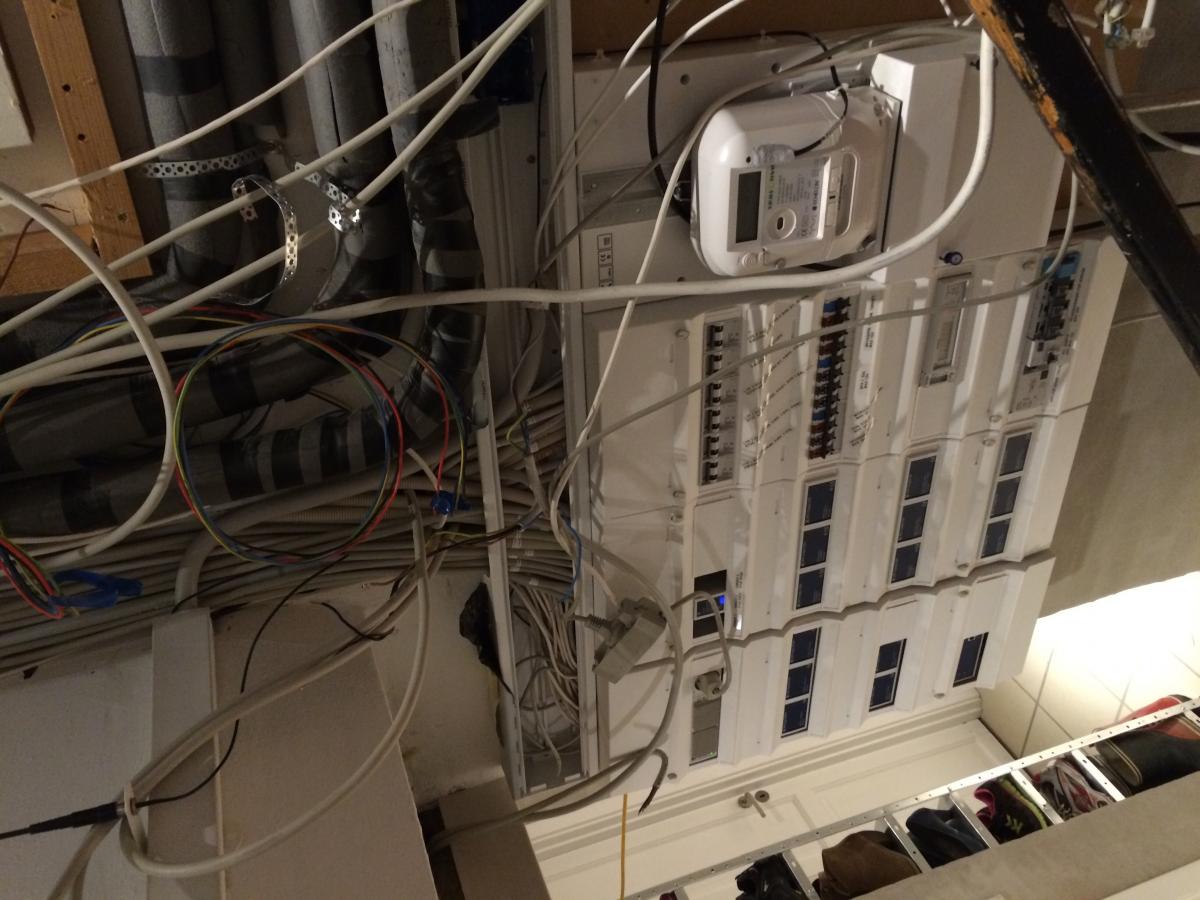

Bjarne, der er hvis lidt finpudsning du skal have lavet efter nytår også ;) Jeg når ikke at få min afdækning på inden nytår, men det må så være mit fortsæt at det de skal på i 2015, har dog også lige lidt kabelbakke der skal op inden, og nogle kabler der skal kortes af, og monteres korrekt, lige pt, er det flyvende montering... :rolleyes:

Jeg fik dog en ret vild tanke den anden dag, jeg overvejer at flytte hele skidtet om på den anden side af væggen bla for at få plads til en tavle mere hvor der kun skal sidde el-målere i, så hvert rum i huset kører på sin egen måler, nørdet? Ja men bare fordi man kan!
Vi kommer hurtigt til at forstå hinanden kan jeg se ;)
Jeg vil have måler på alle lysgrupper, og har lige trukket to 3x1,5 ud på ungernes værelser, (og 4xnetværk til hver også) til stikkontakter ved gulvet (pc, tv mm) huset er ikke oprindeligt med IHC så det blev denne løsning, og så kommer der da lige en kombi gruppe på hver værelse og en el-måler, så kan jeg holde øje med hvor meget strøm de bruger..
