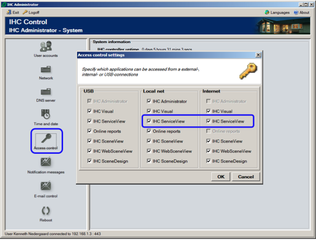

Jeg går ud fra at du har sat flueben ved "IHC Serviceview" under lokal net og internet?
Hvad står din web port og secure port til?
Jeg vil ønske at LK snart tog sig sammen og fik ændret deres netværks del. Når LK skriver internet, mener de alle andre IP ranges end det IP range som controleren sidder på. For 20 år siden var det ok at skrive sådan, men idag er standarden at du du bruger hide NAT i router/FW'en og derved optræder alt trafik, som kom det fra det samme IP range som controleren sidder på.

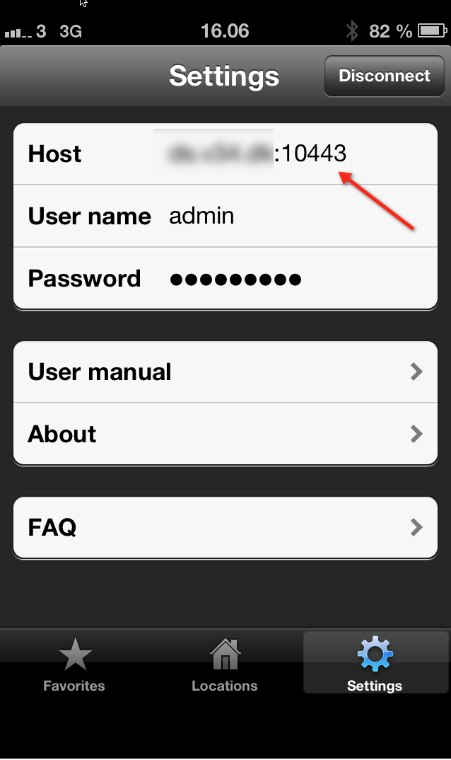

Jeg bruger også port 80 til noget andet end IHC, så derfor har jeg sat port 10443 i stedet, i min router har jeg så lavet portforwarding fra port 10443 til min IHC controller og i min iPhoneRemote skriver jeg bare adresse:10443 det virker her. Jeg har godt nok lavet en DNS record for min WAN IP med det skulle også virke bare med en ip adressen :)
IHCRemote bruger port 80  som standard (eller 443 er ikke sikker :) ) men hvis du skriver 2.111.92.122:10443 og har oprettet en portforward for port 10443 til din IHC controller så vil det virke. Du skriver at du bruger 80 til noget overvågning, så den skal du jo bare lade være..... glem DNS ind til du har fået det til at virke med IP adresse først.
