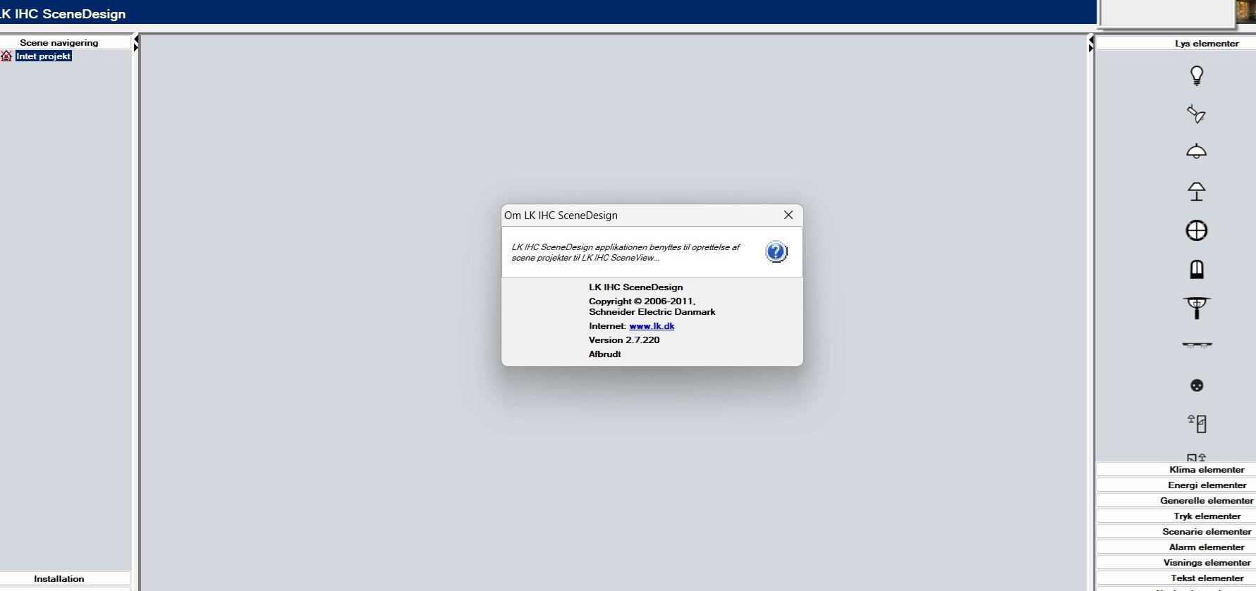

0 Martin G. Posted July 8, 2024 Author Report Share Posted July 8, 2024 Hej Lares Jeg har lige lavet et nyt skærmdump af hvilken version af SceneDesign prøver at logge ind sådan her 192.168.X.XX:80 eller 443 jeg må se vider :-) Hilsen Martin Quote Link to comment Share on other sites More sharing options...

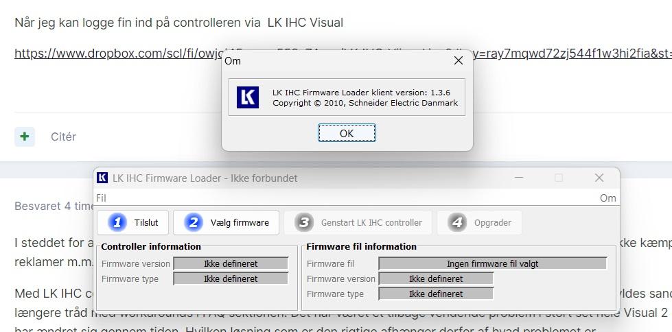

0 Martin G. Posted July 8, 2024 Author Report Share Posted July 8, 2024 kan heller ikke logge ind på denne her :LK IHC Firmware loader Quote Link to comment Share on other sites More sharing options...
0 Lars1 Posted July 8, 2024 Report Share Posted July 8, 2024 Scene design er ikke Visual. Scene design er bare en grafisk præsentation af de du kan se i ServiceView, men du skal selv oprette dit scene projekt før du kan se noget der. Prøv at læse den PDF som følger med Visual når du installer dette. Den vil give dig et RIGTIGT godt overblik over de forskellige komponenter i LK IHC. Vedr. Firmware loader, så virker den kun med USB. Når du tilgår controlleren via USB, så kræver det ikke login ligegyldigt om du tilgår via Visual, ServiceView, AdminView, firmware loader etc. ServiceView og AdminView og andre produkter som køre på Java, har dog ofte udfordringer med at Java ikke længere understøtter de forældede krypterings protokoller som LK IHC benytter. Den fejl besked man får er desværre ofte login failed, selvom der ikke kræves login. Quote Link to comment Share on other sites More sharing options...
