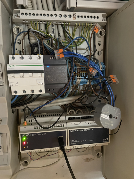

PS: Upload et billede af din controller og resten af tavlen med dit anlæg. Så er det nemmere at få hjælp her.

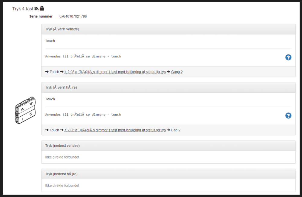

Tak for svar! Selve programmeringen blev lavet mange år før vi flyttede ind, men det virker pludselig ikke i Gang 2, som normalt tænder Spots ind Gang 2 + Bad 2. Vi har en 820B1202 Uden Viewer. Der er ingen kontakt på badeværelset, men i Gang 2 plejer det at være sådan her:
Øverst ventre tænder for Spot i Gang 2 og Øverst højre tænder for Spot på Bad 2. Det virker ikke længere. Er der noget som umiddelbart ser forkert ud?

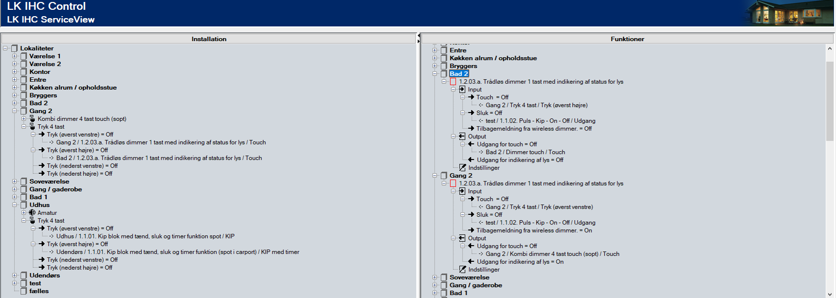

Når du siger IHC Visual hvad mener du så? Her du downloaded IHC Visual programmet fra Schneiders hjemmeside og connected til controlleren? I det kan du se alle dine wireless devices og hvorvidt de er linket korrekt. Det screenshot du kom med ovenfor er IKKE IHC Visual.
Du skal bruge den korrekte version af IHC Visual. Jeg er ikke helt klar på hvordan det er med din version af IHC Visual men det skal se nogenlunde sådan her ud:
ELEKTRIKERUDDANNELSEN - PDF Free Download
De komponenter med gult udråbstegn er ikke linket korrekt.

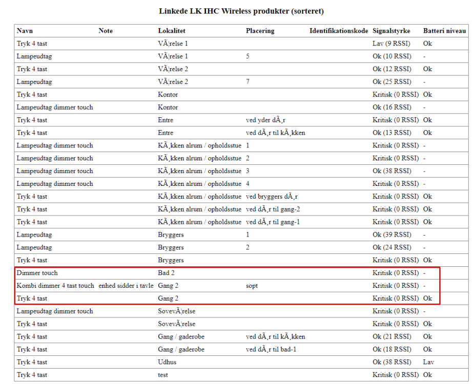

Nu fandt jeg ind til IHC Visual og fandt dit view. Måske er problemet, at der ikke er nogen Signalstyrke, men hvorfor skulle det pludselig ændre sig? Når jeg kigger på gang/garderobe, er der Ok signal, men Gang 2 har ikke noget signal.
ihc-visual-gang.png.bf9351b0e200b87bdf380df4632ed9bf.pngihc-visual-gang2.png.8ce9f3b2e4719aadb0dbde4a3c81e1f4.png
Så Gang 4 - Tryk tast 4 er "kritisk" og intet signal, men den kan godt se, at Batteri niveau er Ok - så der må være hul igennem?
Jeg føler at vi er tæt på nu. Der er signal på Værelse 1 + Værelse 2, som ligger lige op ad Gang 2. Kan jeg gøre noget for at få hul igennem til Gang 2 på en eller anden måde?

Derefter fik vi installeret fiber i skuret (ved siden af IHC Controlleren), her hev han et panel åbent og fandt Antennen til IHC Controlleren, som han bare lagde ved siden af. Måske tog den skade? Det underlige er jo bare, at Værelse 1 og Værelse 2 har signal (lavt, men signal) og de ligger lige op til Gang 2, som ikke har signal.

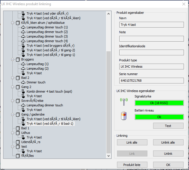

Jeg unlinkede Tryk 4 tast i Gang 2 og linkede den igen. Nu er der signal:
Jeg kan stadig ikke tænde Spots dog. Måske er de blevet koblet fra på et tidspunkt. Hvordan får jeg dem på igen?
De burde være linket, men der sker ingenting. Er der noget jeg kan teste, slette, redigere?
Jeg føler, at vi er tæt på nu. Der er hul igennem, batteri og signal. Mangler bare at Tryk virker nu. Kan I måske hjælpe mig i mål?

Er det bare at klikke på Tryk 4 Tast > Unlink > Link eller skal der mere til?
Visual fortæller dig hvordan du linker en wireless enhed til controlleren, når du klikker på link i Visual efter at have valgt hvilken enhed du vil linke.
