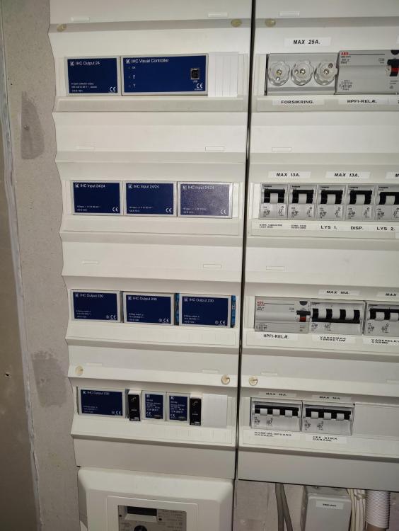

rfalken Posted August 29, 2023 Report Share Posted August 29, 2023 Hej med Jer, Jeg har kigget lidt rundt her på forum efter nogle sådan kommer du igang guides. Men har ikke lige kunne finde noget entydigt... Jeg har overtaget et hus med ihc og kunne godt tænke mig at lære lidt om systemet. Så første skridt er jo at få noget adgang og et overblik over hvad der er lavet. Hvor ville i starte , jeg har vedhæftet et par billeder af det jeg har overtaget. Quote Link to comment Share on other sites More sharing options...
Henning Pedersen Posted August 29, 2023 Report Share Posted August 29, 2023 Hej rfalken, velkommen til IHC user. Tillykke med den nye bolig. Din IHC installation er lavet med en Visual 2 controller, som desværre er uden viewer, gætter på at huset er fra ca. 2006/2007. At den er uden viewer betyder at du ikke kan koble op på den med andet end selve programmerings programmet. Jeg vil anbefale at du starter med at oprette dig som bruger hos LK.dk, det er gratis og de spamer ikke. Her henter du Visual programmet til din controller Visual 6.1. Med den installeret på en Windows maskine, bør du læse den udmærkede brugervejledning, følg også gerne nogle af eksemplerne. Det vil give dig en langt bede forståelse for hvad det er du henter fra controlleren når du får forbindelse. Det er især vær at bemærke at du næsten 100% kan simulere dit program, uden at det skal lægges i en controller. Det kan du lære rigtig meget af. Når du vil forbinde til controlleren skal du bare bruge et alm. printer kabel, hvordan mm fremgår af brugervejledningen. God fornøjelse. Quote Link to comment Share on other sites More sharing options...

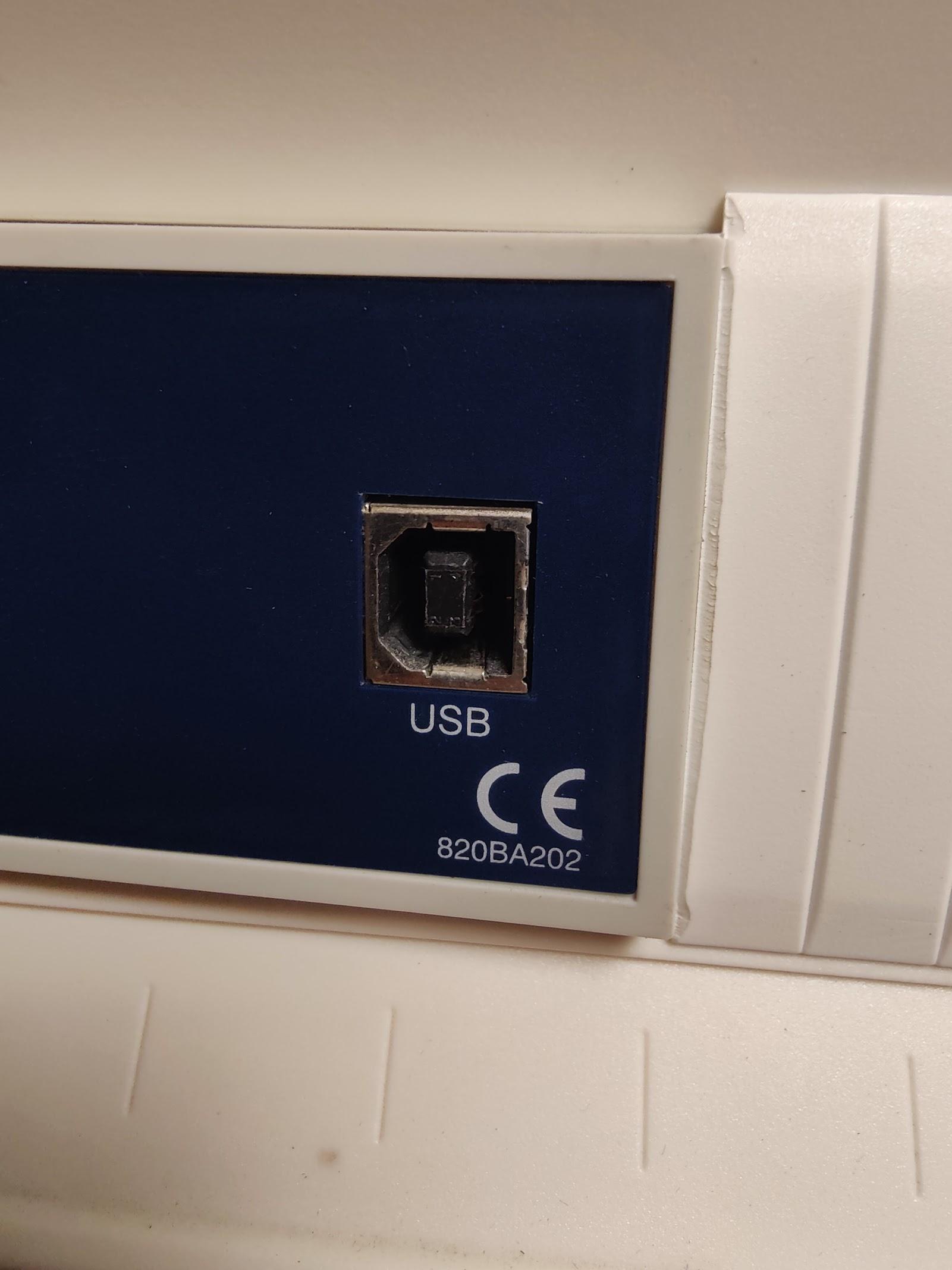

rfalken Posted September 10, 2023 Author Report Share Posted September 10, 2023 Ok, men jeg tror kun den jeg har kan virke med USB. Jeg ser ihvertfald ikke noget net stik i den. ' Men det jeg skal i første omgang er at have udlæst den konfig som er lavet på det her hus, så jeg kan få fjernet noget automatisk lys tænding de har lavet. Så jeg er ved at køre en Windows XP laptop op i håb om at jeg kan få det til at spille Quote Link to comment Share on other sites More sharing options...
Lars1 Posted September 10, 2023 Report Share Posted September 10, 2023 19 minutter siden, rfalken skrev: Ok, men jeg tror kun den jeg har kan virke med USB. Jeg ser ihvertfald ikke noget net stik i den. ' Men det jeg skal i første omgang er at have udlæst den konfig som er lavet på det her hus, så jeg kan få fjernet noget automatisk lys tænding de har lavet. Så jeg er ved at køre en Windows XP laptop op i håb om at jeg kan få det til at spille Hvis den har USB, har den også netværks stik. Det sidder for neden på controlleren under tavle afdækningen. Både Visual 2 og 3 virker med windos11, incl USB adgang. Quote Link to comment Share on other sites More sharing options...

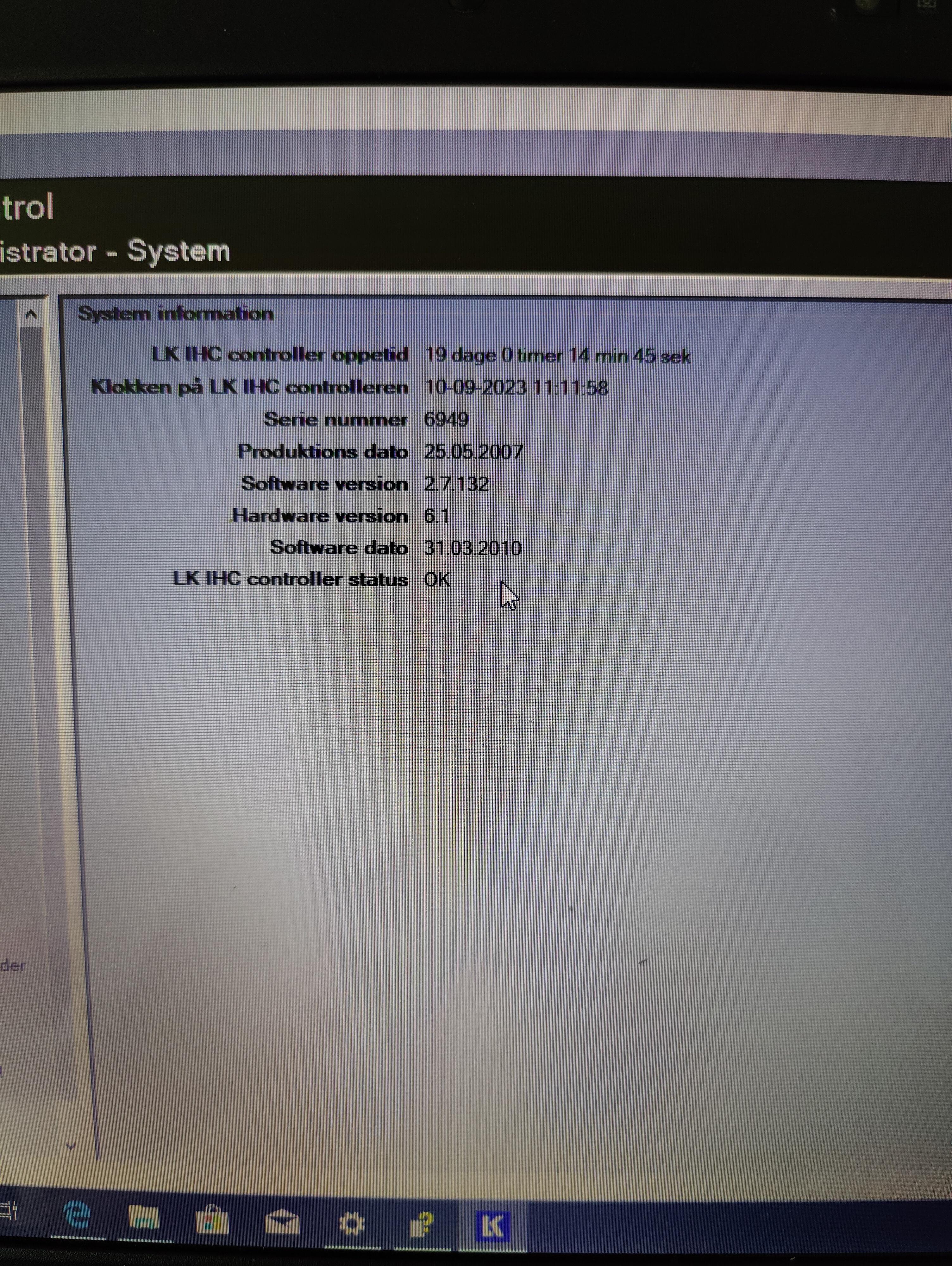

rfalken Posted September 10, 2023 Author Report Share Posted September 10, 2023 Så fik jeg adgang til den administrator Samt den der hedder ServiceView. Kan man eksporter det projekt som allerede ligger i kontrolleren, så jeg kan ændre på det? (Jeg kan se det i ServiceView, men ikke lige finde en export ) Quote Link to comment Share on other sites More sharing options...
