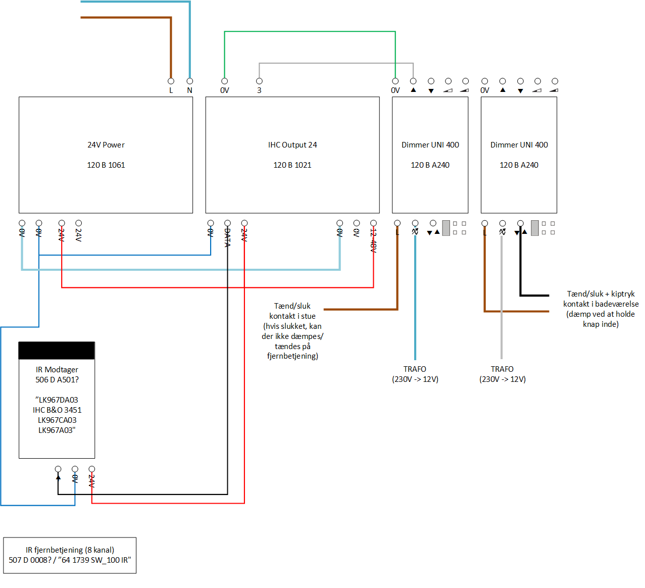

Vores setup er:
  • LK 24V Power (120 B 1061)
  • LK IHC Output 24 (120 B 1021)
  • LK Dimmer 400 UNI (120 B A240) - styrer loftspots i stue
  • LK Dimmer 400 UNI (120 B A240) - styrer loftspots i badeværelse
Alt sidder samlet i bryggers. Derudover er der koblet en IHC fjernbetjening på, hvor lyset kan tændes/slukkes/dæmpes. Dæmpere går til 230V-12V trafoer, som også sidder i teknikskab. Herfra er der trukket kabler ud til rummene.
Kan du uddybe lidt nærmere, hvordan vi kunne bruge en version 2 wireless dimmer her? Det er ikke en mulighed jeg har været bekendt med.
Ud over fjernbetjeningen, så er der 230V kontakter i rummene hvor lyset kan slukkes på.

1 time siden, sriis skrev:
Vores setup er:
Som @Lars Jacobsen skriver er dit setup IHC standalone. Funktionelt kan det erstattes af version 2 wireless dimmer og wireless tryk, som du kan læse mere om i den systemvejledning som ligger i det link @Lars Jacobsen har lavet.
Der mangler nogle komponeneter i din komponent liste for at din installation vil virke, så præcis hvordan wireless standalone skal installeres afhænger af de manglende detaljerne i din nuværende installation. Baseret på hvad du har skrevet i denne tråd vil jeg kraftigt anbefale dig at få en elektriker til at hjælpe dig.
Dit output modul går sjældent i stykker, så det kan sælges her på boardet i køb og salg foraet. Dine dimmer er sandsynligivs for gamle til at kunne sælges, og en strømforsyning som er mere end 5-10 år gammel skal man undgå at slukke, da det ikke er altid at den virker når man tænder igen.
De ting jeg umiddelbart mangler i din komponent oversigt er
  • Den ene dimmer styre lyset i badeværelset, men hvordan tænder du det? Normalt vil du som minimum skulle have et 24V tryk.
  • Den anden dimmer styre lyset i stuen. Du skiver andet sted at du har en IR modtager. Denne kan såvidt jeg husker forbindes direkte til et output modul. Det betyder dog så at du sandsynligvis ikke har noget tryk i stuen, hvor du kan styre lyset.
Hvis ovenstående er korrekt, så kan du erstatte dit nuværende setup med 2 version 2 wireless dimmer af den model som @Lars Jacobsenhar linket til, samt 2 wireless tryk som f.eks. dette https://www.lk.dk/produkter?iid=11472 Med dette underlag https://www.lk.dk/produkter?iid=11469 kan du placer de 2 wireless dimmer stortset hvor du har lyst. Det simpleste vil være i nærheden af tavlen, så behøver du bare at forlænge kablerne fra de nuværende dimmer og til de nye wireless dimmer.

Alle kontakter er forbundet til 230V AC og forbundet til IHC tavlen. Det er kun fjernbetjeningen, som kører via 24V.
  1. Badeværelset tændes på en fjederbelastet vægkontakt. Holdes den inde, så dæmpes/øges lysstyrken.
  2. IR-modtager er forbundet direkte til output-model, men vi har et tryk i stuen. Der er dog kun én kontakt, hvorfor fjernbetjeningen er rar.
Jeres forslag lyder meget interessant, hvis det kan gøre vores setup mere simpelt og kunne det samme.
Jeg har i mellem tiden fået fingre i 2x"820B1229", som jeg også gerne vil forsøge at skifte til for at se om det giver bedre dæmpning (som LK har en formodning om).
IHC tavlen ser således ud:
