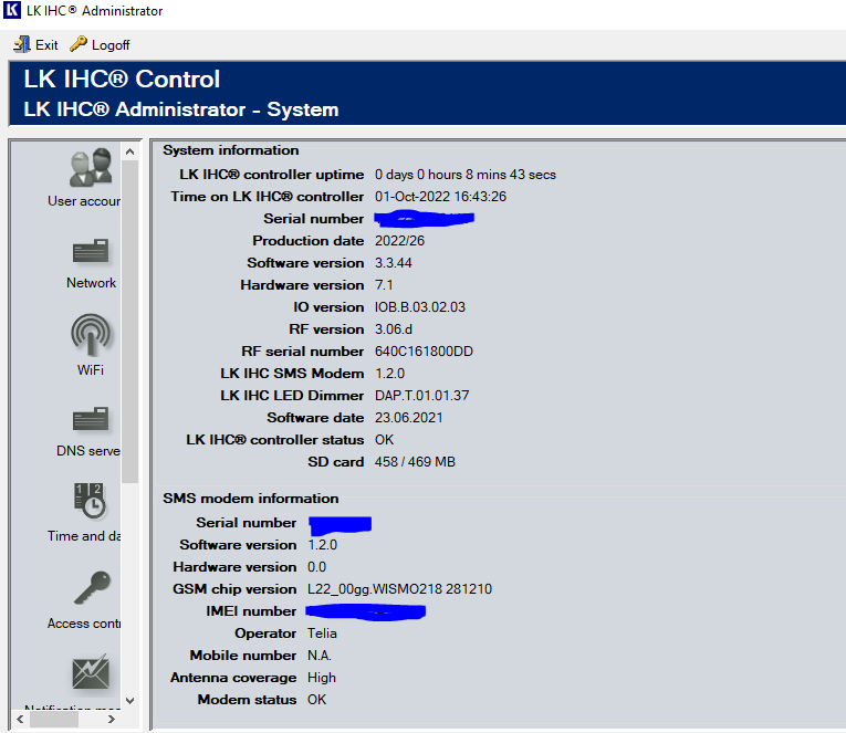

Lägger till admin hur controllern ser ut.

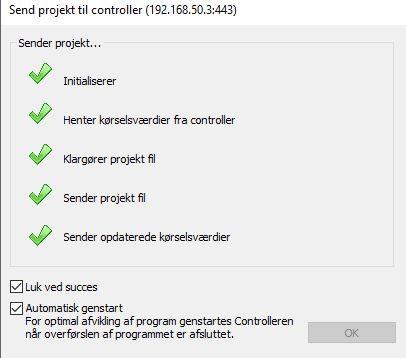

Det er korrekt og dumt. Du skal ændre værdierne i serviceview i stedet for.
Når du sender projektet til controlleren henter den i trin 2 alle de aktuelle kørselsværdier, herunder dine aktuelle værdier for max og min. niveau. I trin 5 bliver disse værdier igen overført til controlleren, hvilket er meget smart da du ellers ville risikere at alle kunde ændre indstillinger ville være væk efter hver indlæsning af nyt program, også ved små ændringer.
Hvis du vil være helt sikker på at det kun er de væredier du har i dit Visual projekt der bliver brugt, skal du starte med at sende et tomt projekt over først.
