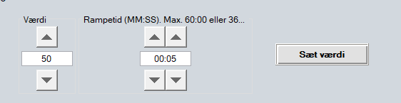

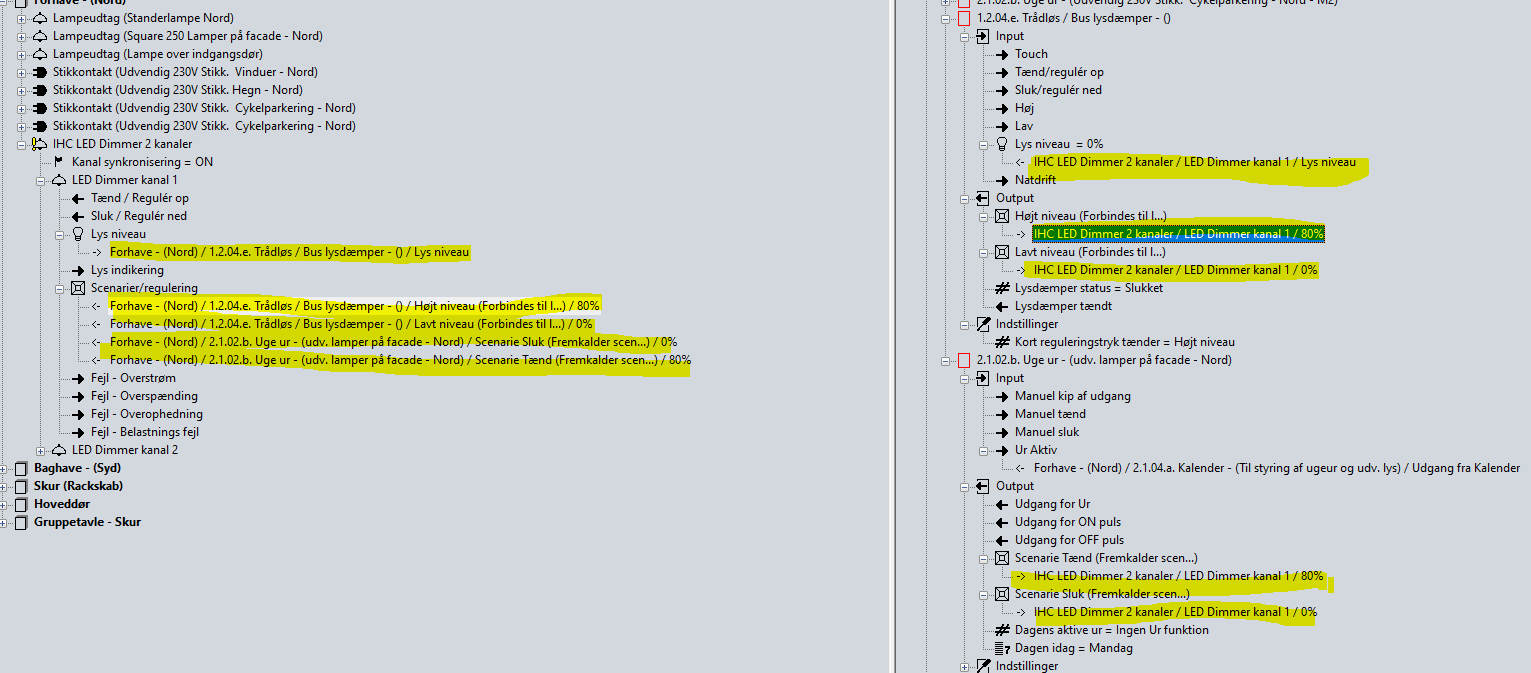

Hvis jeg ændre mine værdier i programme i denne nedenstående boks til venstre, og indlæser programmet kan jeg se de ændrede værdier ikke opdateres i serviceView? (se billede til højre)
Er der andre der har oplevet dette problem - og nej jeg vil ikke indlæse et tomt projekt, fordi så skal alle wireless enheder linkes igen :)
Er der noget jeg har overset? - jeg oplever også det gælder for rametiderne.

Ja, det er rigtigt. Og dumt. Kan ikke huske den præcise beskrivelse af hvorfor.
Enten laver du ændringer kun i Serviceview (og husker at hente programmet fra controlleren for at opdatere din backup). Ellers fjerner du scenarie links, sender programmet til controlleren, opretter nye scenarie links med de nye værdier og sender igen.
