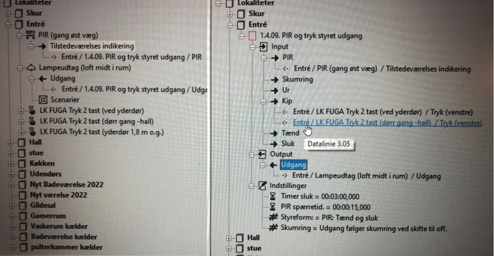

Hej, jeg har lige skiftet min gamle Dos programerede IHC ud med en Visual 3.
Jeg har i en gang 2 kip tryk, der tænder lyset i 3 min, samtidig er der en fuga pir 10 85 002 873 (købt 1999),
som jeg gerne vil have til at tænde lyset også og så slukke 3 min efter pir ikke ser noget mere.
Det virkede fint på den gamle styring, men nu har jeg problem med at få til at virke, lyset blinker for mig, hvad gør jeg galt :wacko:

har prøvet lidt forskellige måder både med 1,4,09 og 1,4,02.
kip tryk fungerer fint men så snart jeg monterer pir går det galt, virker som om pir virker på samme måde som kip og tænder og slukker når jeg bevæger mig i gangen.
Sidder ikke lige ved en PC med Visual, men styreform er her valgt: PIR, tænd og sluk. Hvad kan der ellers vælges og indstilles ? For måske betyder det at den tænder/slukker hver gang den får PIR signal, og ikke bare virker som Tænd og så sluk på Timer.
Nu kan jeg heller ikke huske om disse gamle PIR sender et puls signal, når den er aktiv, eller om det er et fast stående signal. For er det det første, skal der jo noget imellem til at “dæmpe” og omsætte signalet, eller der skal specifikt tages højde for det i FB programmeringen.

jeg har brugt 1.4.09 som det billede jeg sendte tidligere, men så kørt pir tilstedeværelses indik. over på Tænd, samtidig med den går på pir.
nu ser det ud til at virke.

Hej Lasse
Godt du fandt en løsning, selv om den lyder meget forkert og på ingen måde som funktionsblokken er lavet/tiltænkt. Du mister f.eks. de 15 sekunders spærring af PIR sensoren når du manuelt slukker.
Årsagen KAN være gammel data.
Prøv at lægge et helt tomt projekt i controlleren. Der er det du har når du åbner Visual. Genstart, og læg dit "rigtige" program op igen, men selvfølgelig uden den dobbelt konfiguration af Tænd.
Kunne det tænkes at PIRen er en Alarm PIR. En alm. Pir er NO (Normally Open) den giver et ON signal når den aktiveres. En alarm PIR er NC (Normally Closed) som giver et OFF signal når den aktiveres.
Selv om din løsning virker, vil jeg anbefale at du finder den egentlige årsag og retter den. Primært fordi dit program bliver næsten håbløst at arbejde videre med hvis du har flere af den type løsninger.
