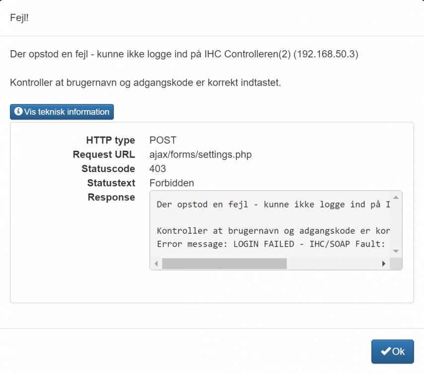

hamburger Posted January 26, 2022 Author Report Share Posted January 26, 2022 Jeg har lige forsøgt med IHCStarter. Kan fint etablere forbindelse igennem den også. Jeg får følgende fejl: Der opstod en fejl - kunne ikke logge ind på IHC Controlleren(2) (192.168.50.3) Kontroller at brugernavn og adgangskode er korrekt indtastet. Error message: LOGIN FAILED - IHC/SOAP Fault: 0 Jeg har tjekket tusind gange (ca.) at brugernavn og adgangskoder er korrekt. Jeg har forsøgt, at definere port 80 og 443 med : efter IP adressen. Nogen ideer? Kan det være min router, som blokerer for noget? Quote Link to comment Share on other sites More sharing options...
Mikkel Skovgaard Posted January 27, 2022 Report Share Posted January 27, 2022 12 timer siden, hamburger skrev: Jeg har lige forsøgt med IHCStarter. Kan fint etablere forbindelse igennem den også. Jeg får følgende fejl: Der opstod en fejl - kunne ikke logge ind på IHC Controlleren(2) (192.168.50.3) Kontroller at brugernavn og adgangskode er korrekt indtastet. Error message: LOGIN FAILED - IHC/SOAP Fault: 0 Jeg har tjekket tusind gange (ca.) at brugernavn og adgangskoder er korrekt. Jeg har forsøgt, at definere port 80 og 443 med : efter IP adressen. Nogen ideer? Kan det være min router, som blokerer for noget? Jeg vil anbefale dig at prøve at opgradere den til nyeste - jeg tror faktisk ikke jeg længere understøtter usikker forbindelse. hamburger 1 Quote Link to comment Share on other sites More sharing options...
