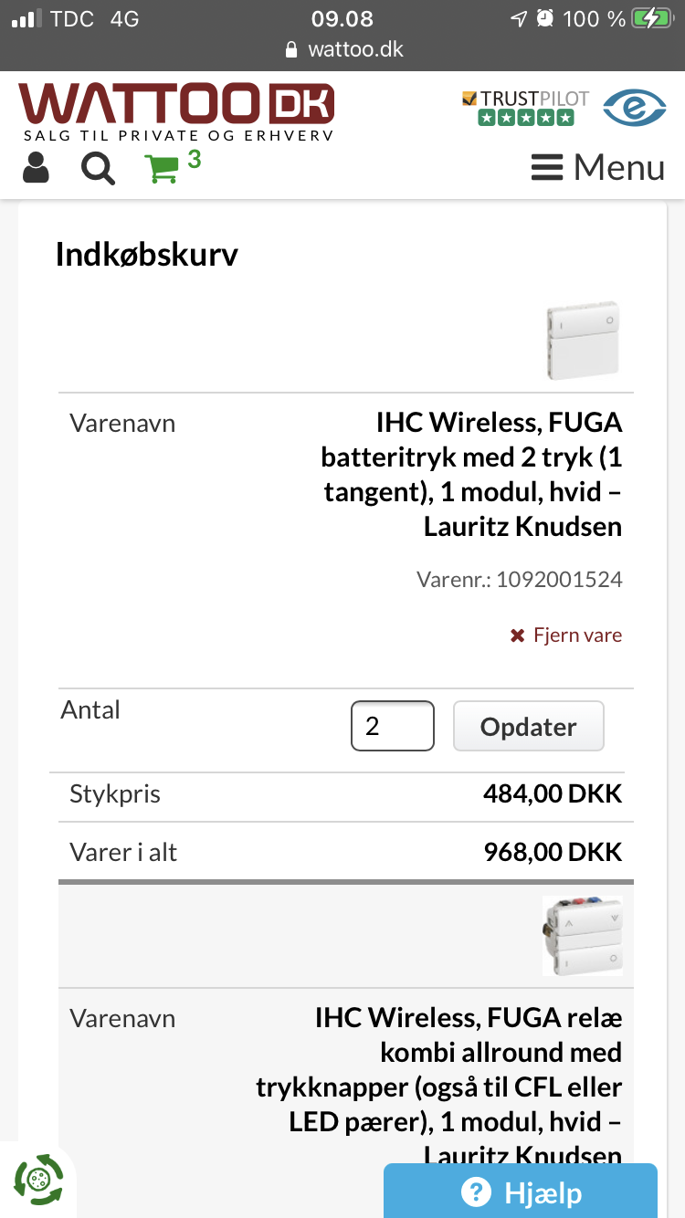

Det virker som en noget omkostningstung løsning, når det jeg vil bare er at tilføje et fjerntryk.
Jeg har ikke ihc i forvejen, og mente derfor at wiser løsningen kunne bruges.
derved skulle jeg blot have et batteritryk, et kombirelæ og en gateway.
Jeg ved ikke hvad Wiser koster men med IHC wireless kan du få tre tryk og relæenheden for 1000 kr
