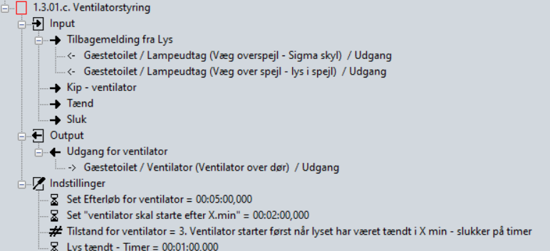

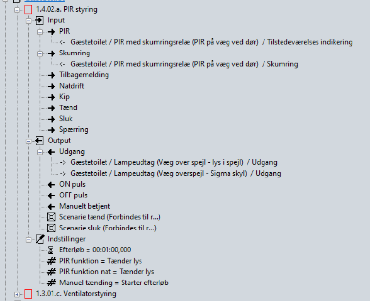

Lofterpalle 1 Posted April 6 Report Share Posted April 6 (edited) Hej Jeg har programmeret gæstetoilet og brugt PIR styring (1.4.02.a) og ventilatorstyring (1.3.01.c) og kombineret de to funktionsblokke. Det virker som forventet og beskrivelsen jf. (F1) hjælp funktions beskrivelsen. Jeg vil gerne lave en ændring i funktionsblokken således, at ventilatoren KUN starter når lyset har været tændt i f.eks. 2 min. Der ingen grund til at ventilatoren starter hvis man kun er på toilettet i max 1 min og ventilator starter hver gang. Lys skal altid være tændt fra PIR. Hvordan laver jeg denne tilføjelse/ændring i funktionsblokken? Edited April 6 by Lofterpalle Stavefejl Quote Link to post Share on other sites
0 Lofterpalle 1 Posted April 6 Author Report Share Posted April 6 Problemet løst: Brugte tilstand 3. Quote Link to post Share on other sites

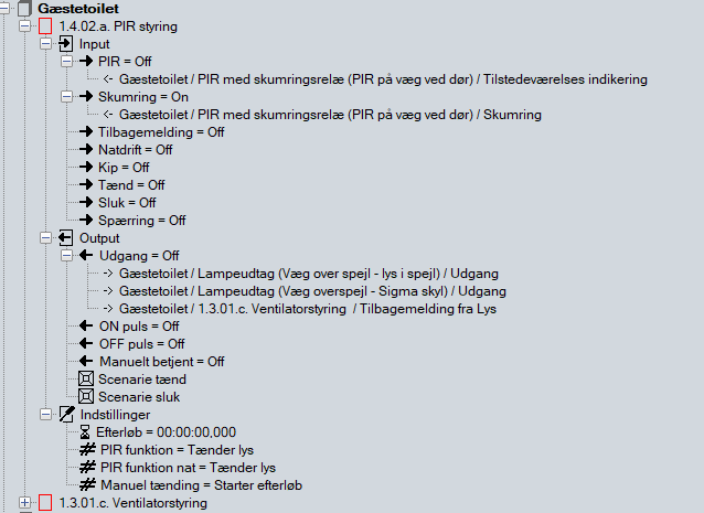

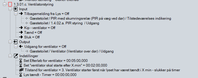

0 Lofterpalle 1 Posted April 7 Author Report Share Posted April 7 Der stadig et eller andet der driller her: Jeg troede løsningen var at bruge tilstand 3. (ventilator starter først når lyset har været tændt i x min - slukker på timer. Jeg kan se at simuleringen virker som den skal, men et eller andet nulstiller timeren "Lys tændt timer" . Det sker hver gang efter ca. 30 sek. og det er på trods af jeg der er bevægelse. Jeg kan se BLOK 1.4.02.a PIR = er on men efter 30 sek. går den i Off og nulstiller timer. Det gør så at ventilator aldrig når op på 2 min således at ventilator starter. Hvad gør jeg forkert her? Quote Link to post Share on other sites

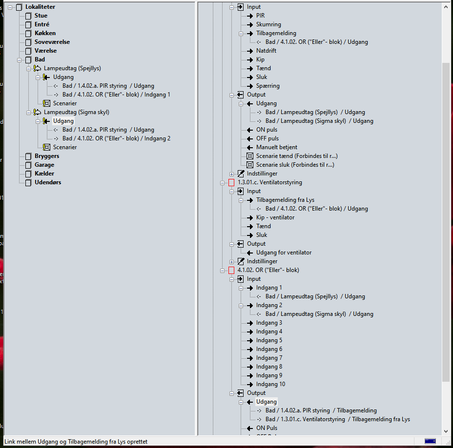

0 Henning Pedersen 164 Posted April 7 Report Share Posted April 7 Du har 2 fejl i dit program. 1. Du har ført din PIR sensor ned på "Tilbagemelding fra lys" på 1.3.01, det dur ikke. Forklaring: IHC er, som Windows, et hændelsesstyret program, dvs. programmet gør først noget, når der sker en hændelse som f.eks. at indgange fra din PIR ændres. Første gang din PIR går ON, går, alt efter om signalet fra PIR til 1.4.02 er først eller sidst, indgangen for tilbagemelding også ON, og et splitsekund senere kommer det også et ON signal fra 1.4.02. Så langt så godt, ingen problemer der. MEN - når din PIR skifter til OFF så skifter også indgangen "Tilbagemelding fra lys" til Off fordi det er den sidste hændelse. Og dermed tror 1.3.01 at du har slukket lyset, og starter selvsagt ikke din ventilator. 2. Du mangler tilbagemelding fra ALLE dine lamper til indgangen "Tilbagemelding" på 1.4.02. MEN - jævnfør forklaringen til fejl 1, så dur det ikke "bare" at føre alle udgange tilbage til tilbagemelding, da det igen vil virke forket hvis du f.eks. slukker den ene lampe via din telefon eller andet. De skal derfor alle igennem en OR, eller på dansk en ELLER blok, inden signalet føres til 1.4.02. Quote Link to post Share on other sites
0 Lofterpalle 1 Posted April 8 Author Report Share Posted April 8 Hej Henning Tak for hjælpen. Nr. 1 fik jeg styr på. Vedr. pkt. 2: Jeg tror jeg forstår din pointe. Men alligevel ikke helt sikker på hvad du mener? Kan du uddybe? Jeg har ikke fået dette fortalt på IHC kursus. Så derfor spørger jeg om det nødvendig at alle lamper skal på tilbagemeldingen selvom jeg ikke bruger telefon eller andet end til PIR? Quote Link to post Share on other sites
0 Henning Pedersen 164 Posted April 8 Report Share Posted April 8 Jeg har lige kigget i selve funktionsblokken (1.4.02). Tilbagemeldingen bliver kun brugt til at forhindre gentagende fremkaldelser af "Scenarie tænd" i forbindelse med og PIR sensor og wireless dæmpbare lampeudtag, hvilket du ikke bruger, så om du bruger tilbagemeldingen eller ej, har ingen betydning. Pointen i fejl 2, er hvis du bare fører tilbagemelding fra hver lampe over på funktionsblokken og så slukker den ene via telefon, serviceview eller på anden måde, så vil funktionsblokken tro at du har slukket lyset. Quote Link to post Share on other sites
0 Lofterpalle 1 Posted April 8 Author Report Share Posted April 8 Hmm.. Dvs. jeg skal oprette en funktions blok mere under specielle funktioner og bruge 4.1.02 (OR blok) og føre - Hvilket signal? Er det tilbagemeldingen? til OR og herfra tilbage til 1.4.02? I hvilke tilfælde skal dette gøre, er det kun i dette tilfælde da jeg har to udgange der tænder samtidigt fra en PIR? Quote Link to post Share on other sites
0 Henning Pedersen 164 Posted April 8 Report Share Posted April 8 Sådan Eftersom det altid er sidste hændelse der bestemmer, skal det altid gøres når der er flere forbindelser til samme indgange på en funktionsblok. Quote Link to post Share on other sites
