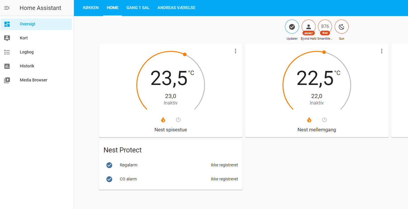

Jeg løb ind i samme problem, så jeg kontaktede Jens på dingus.dk - det er ham, som har lavet denne integration. Jeg foreslog, at han tilføjede unik id på alle IHC elementer - se link: https://www.dingus.dk/ihc-and-home-assistant-tips/ Imidlertid tror jeg ikke, at det er noget, som han arbejder på jr. hans svar.
I stedet har jeg blot defineret enhederne og tilhørende rum i Lovelace UI i HA, som er meget nemt at arbejde med. Det minder om Habpanel i Openhab eller Pages i den nye Openhab 3.0.
Se om Lovelace UI i Home Assistant på dette link - https://www.home-assistant.io/lovelace/ - der er også flere YouTube videoer om det.
I toppen er der mulighed for at definere faneblade, og der har jeg ganske enkelt tildelt flere rum. Se nedenstående screen shot fra Home Assistant med køkken og termostater vist:
