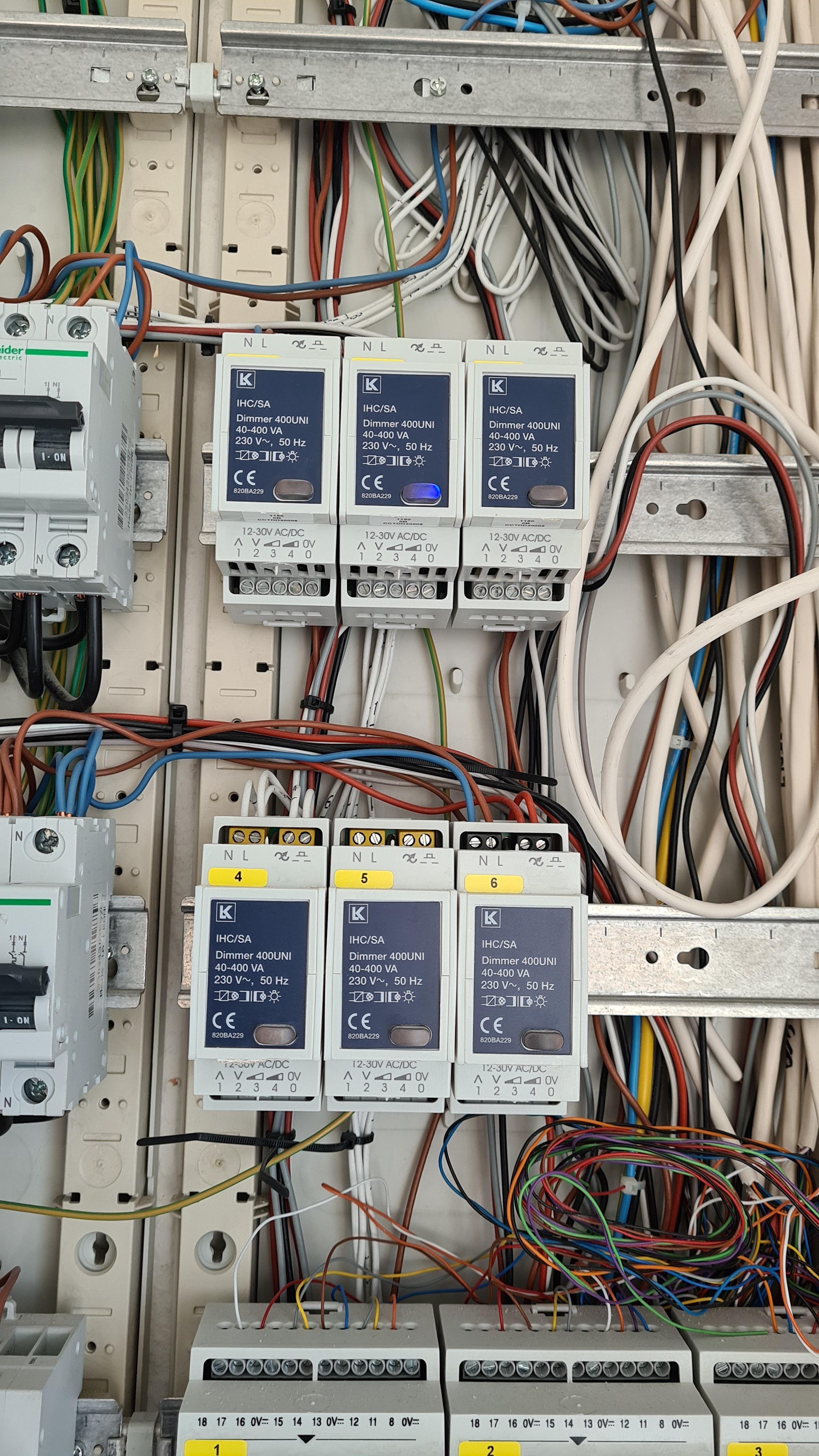

Jeg har købt et hus med IHC system installeret. I min tidligere lejlighed har jeg brugt Ikea Trådfri lamper og styrtet via app.
Problemet er nu, at de steder der kontrolleres med dæmper virker Trådfri ikke ordentligt.
Tænkte at jeg kunne omprogrammere hvor dimmerne blev brugt, men det er vist "hardwired", er det forstået rigtigt? For så var løsningen ligetil: Der hvor jeg ikke synes det er praktisk med app-styring, der kunne jeg bruge IHC's dimmere i stedet for.  Men det virker ikke så ligetil, er det noget jeg skal have en elektriker ud for at gøre for mig?
Er det indtil videre muligt at bare frakoble eller afbryde dimmer funktionen, så jeg kan få min IKEA Trådfri installation i gang?

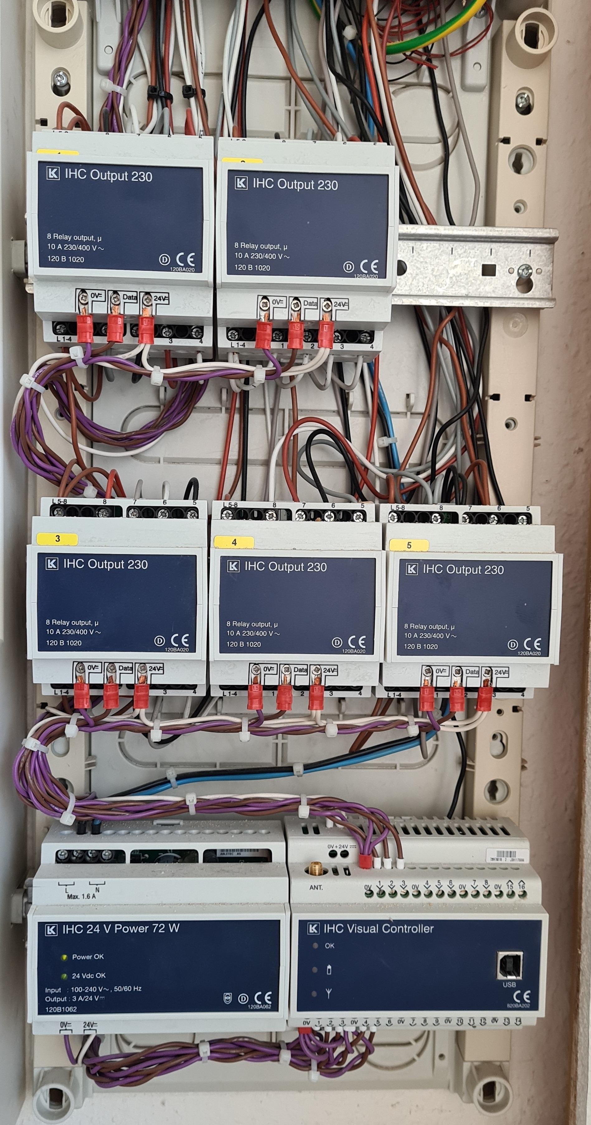

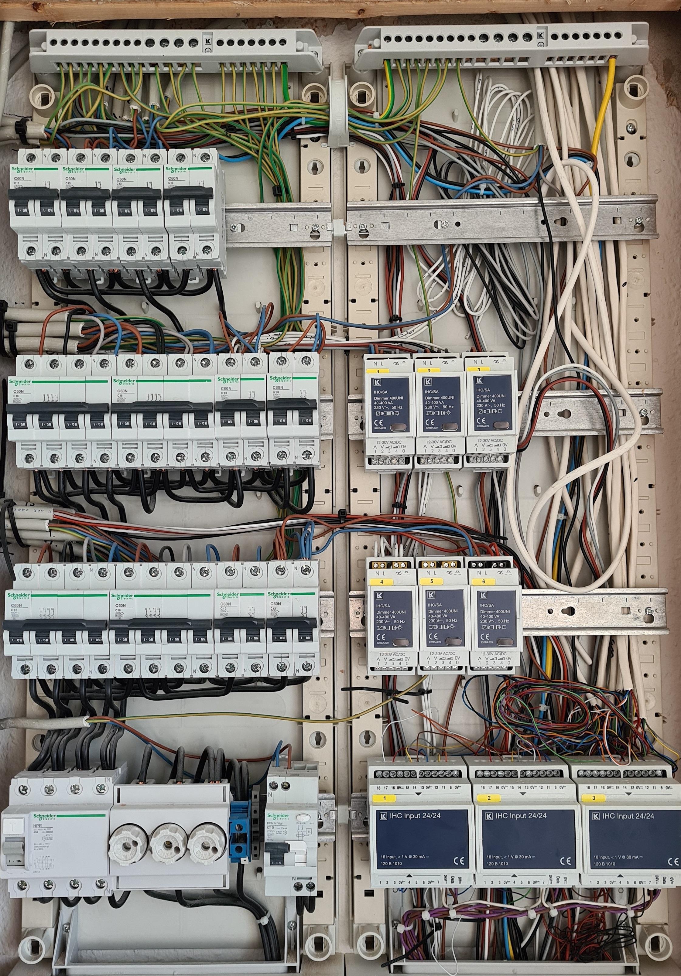

Jeg har vedlagt billeder af min installation.

Det er ikke en stor operation at afmontere lysdæmperne og forbinde konstant fase til de lampeudtag hvor du vil bruge Ikea trådfri.
Men det er ikke gør det selv arbejde, så vil anbefale du ringer til en elektriker.
