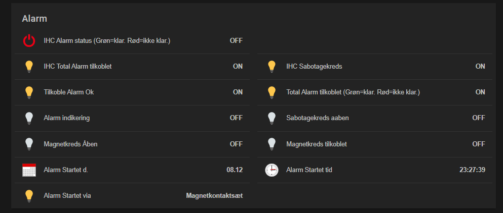

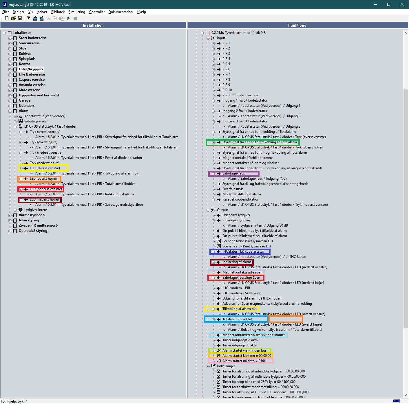

En lille hjælp til opsætningen af alarm i openhab for @Sorensen1212  og andre som måtte have interesse.
Her er min things fil ang alarm. Helt til højre har jeg angivet farverne i parrentes som skal holdes op imod det billede af visual som jeg vedhæfter.
Der hvor samme farve er i begge sider, er det fordi det er valgfrit.
Der hvor der er to farver ud fra samme funktion, er fordi jeg var en klovn at linke til den samme to gange.. Men det skader ikke :-)
Håber du kan bruge det og giver mening, ellers så skyd løs.

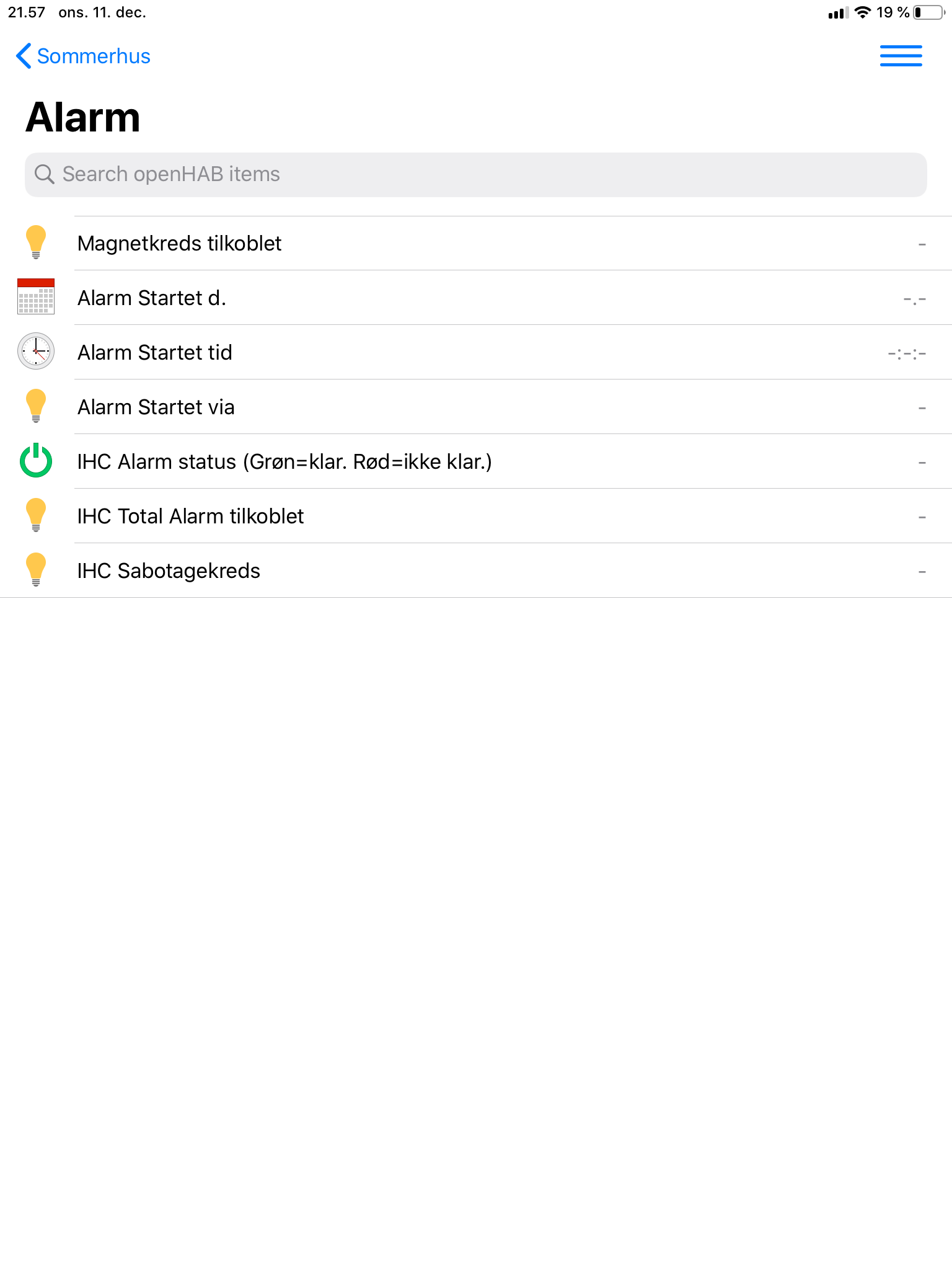

Og til sidst mit sitemap:
	Frame label="Alarm" {
		Text item=alarm_status
		Text item=none
		Text item=alarm_totalalarm
		Text item=alarm_sabotagekreds
                Text item=alarmLedArmOk
                Text item=alarmLedArmed
                Text item=alarmLedIndikering
                Text item=alarmLedSabokredAaben
                Text item=alarmMagnetKredsAaben
                Text item=alarmMagnetkredstilkobl
                Text item=alarmStartetDate
                Text item=alarmStartetTid
                Text item=alarmStartetVia
Edited by Kandersen
Ups.. Glemte lige en vigtig detalje til ovenstående..
Der er flere "read-only" i min things fil, som i realiteten er linket til et input i funktionsblokken (eller tryk). Disse er read-only af sikkerhedsmæssige hensyn, da jeg oprindelig IKKE ønskede at openhab skulle kunne aktivere/deaktivere alarmen eller andet, mens jeg stadigvæk ville have status med over i openhab.. Derfor kan man bruge read-only.
Hvis man ønsker at openhab skal kunne styre disse input funktioner (eller tryk), så skal read-only fjernes i things filen. (IHC bindingen har read-write som default).
