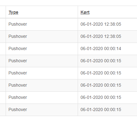

Jeg har et problem med at min IHC er begyndt at genstarte og samtidig sender IHC-bridge så notifikationer ud via Pushover på de udgange jeg har til at trigge notifikationer. Det sker hver nat ved midnat, men også en gang i mellem på andre tidspunkter. Er der andre der har set den type problemer?

Det viser sig at min controller var defekt. Den er nu udskiftet med en ny V3. Genstarterne er forsvundet.
Men alle automatiseringer (Pushover) kører stadig hver dag ved midnat.Dvs. jeg får f.eks. besked om at alarmen er slået fra (eller til, hvis vi ikke er hjemme ved midnat). Alle automatiseringer bliver åbenbart lige trigget ved midnat.
Er der andre der har samme problem?
