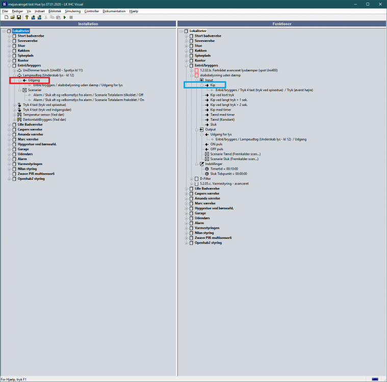

1 time siden, EjvindHald skrev:
Se indlægget her fra @Claus Skovgaard den 24. marts 2018. Hvis du gør sådan, så undgår du regler, og dine kip bliver meget simple. På fb 1.10 Simpel Kip har du også en tænd og sluk og den forbinder du bare i Openhab. Enten Items ved binding 1 eller som Channel i binding 2.

51 minutter siden, staer00j skrev:
Bakser med samme problem i openHAB IHC binding 2.5. Nogen, der har et thing og item eksempel til en kip funktionalitet?
Things:
Type switch   :bryggers_skabslys_fb         "Bryggers skabslys Trigger"            [ resourceId=1317905, direction="WriteOnly", pulseWidth=300 ]
Type switch   :bryggers_skabslys_state      "Bryggers skabslys"                    [ resourceId=1360731, direction="ReadOnly" ]
item:
Switch    bryggers_Skablys           "Skablys i Bryggerset [%s]"      <cu_rundspot>   (vLys)         [ "Lighting" ]	     { channel="ihc:controller:elko:bryggers_skabslys_fb", channel="ihc:controller:elko:bryggers_skabslys_state", autoupdate="false" }

Mange tak for svar. Kan du forklare, hvilke id der refereres til for henholdsvis trigger og state?
Blå er trigger, og rød er state.
Den røde (state) kan du hente automatisk via PaperUI, hvis du har sat bindingen til at lave auto channels. Årsagen til at jeg ikke bruger den fra PaperUI, er fordi jeg ikke vil blande manuelle og PaperUI channels/items sammen. Så jeg laver alt manuelt.
