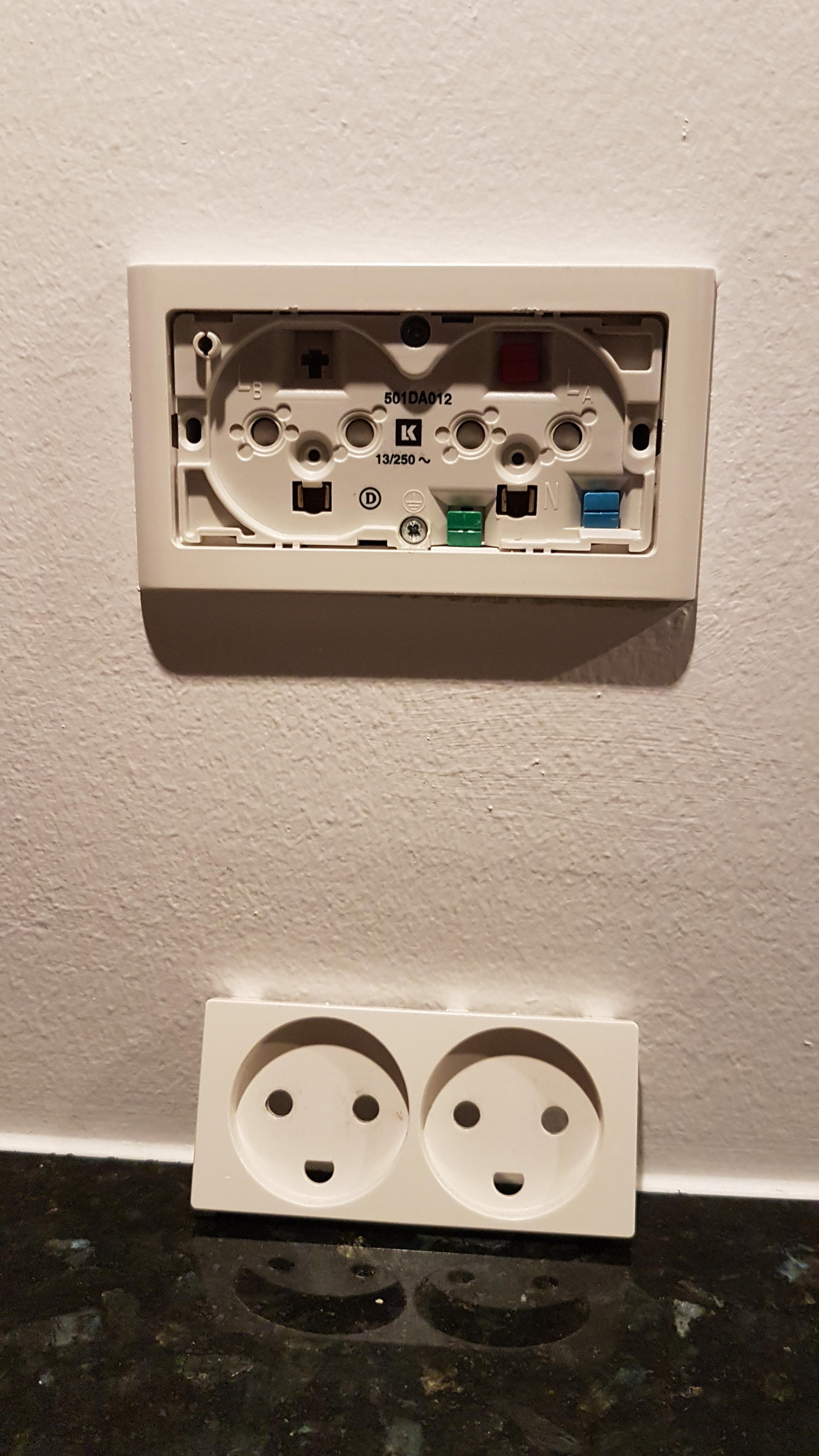

Kandersen Skrevet February 4, 2018 Rapporter Share Skrevet February 4, 2018 Flere steder i vores hus har vi disse sidende (vandret selvfølgelig).https://www.el-grossisten.dk/fuga-stikkontakt-2-modul-2-pol-med-jord-hvid.html Jeg overvejer lidt at bygge det om et par steder, så jeg kan få en kombination af dette:https://www.el-grossisten.dk/fuga-2xusb-lader-2-1a-1-modul-hvid.html og dettehttps://www.el-grossisten.dk/fuga-stikkontakt-1-modul-2-pol-med-jord-hvid-796.html Men så vidt jeg kan læse, så er det ikke muligt når indmuringsdåsen er sådan en her: https://www.el-grossisten.dk/lk-fuga-air-daaser-indmuringsdaase-2-modul.html Eller kan det lade sig gøre på een eller anden måde? Citér Link til kommentar Del på andre sites More sharing options...
1 Bjarne Sørensen Besvaret February 4, 2018 Rapporter Share Besvaret February 4, 2018 Jeeps, jeg er med på at dåserne sidder vandret, men derfor er der også skruetårne til enkederne i bunden af indmuringsdåsen, check det nederste link jeg satte ind. Man bør desuden altid skrue stikkontakter fast med afbryderskruerne i dåsen, da lillemor nemt får rykket stikkontakten ud af dåsen når der hives en stikprop med tykke ben, som er på alle husholdningsapparater, ud. Kandersen 1 Citér Link til kommentar Del på andre sites More sharing options...
0 Bjarne Sørensen Besvaret February 4, 2018 Rapporter Share Besvaret February 4, 2018 38 minutter siden, Kandersen skrev: Flere steder i vores hus har vi disse sidende (vandret selvfølgelig).https://www.el-grossisten.dk/fuga-stikkontakt-2-modul-2-pol-med-jord-hvid.html Jeg overvejer lidt at bygge det om et par steder, så jeg kan få en kombination af dette:https://www.el-grossisten.dk/fuga-2xusb-lader-2-1a-1-modul-hvid.html og dettehttps://www.el-grossisten.dk/fuga-stikkontakt-1-modul-2-pol-med-jord-hvid-796.html Men så vidt jeg kan læse, så er det ikke muligt når indmuringsdåsen er sådan en her: https://www.el-grossisten.dk/lk-fuga-air-daaser-indmuringsdaase-2-modul.html Eller kan det lade sig gøre på een eller anden måde? Jeg er sikker på at dit hus ikke er lavet med Fuga Air, da den kun er et års tid gammel, men derimod denne: http://www.lk.dk/produkt/5703302088534 Hvilket ikkee r noget problem at montere det i. Der er også skruetårne i bunden af den http://www.lk.dk/webservices/product/DownloadPdf/504D0222 Citér Link til kommentar Del på andre sites More sharing options...
0 Kandersen Besvaret February 4, 2018 Forfatter Rapporter Share Besvaret February 4, 2018 (rettet) Hej @Bjarne Sørensen Det er muligt du har ret i det med dåsen ikke er air, med derimod den du linker til. Problemet er dog det samme, hvis du ser USB udtaget og enkelt 1modul stik, så skal de jo skrues fast i siderne. Dvs midt i dåsen får de jo ikke noget at skrue fast i fordi deres gribere sidder i siderne. Dem vi har i huset i dag sidder vandret. Det er det der giver problemet. Redigeret February 4, 2018 af Kandersen Citér Link til kommentar Del på andre sites More sharing options...
0 Kandersen Besvaret February 4, 2018 Forfatter Rapporter Share Besvaret February 4, 2018 Lige nu, Bjarne Sørensen skrev: Jeeps, jeg er med på at dåserne sidder vandret, men derfor er der også skruetårne til enkederne i bunden af indmuringsdåsen, check det nederste link jeg satte ind. Man bør desuden altid skrue stikkontakter fast med afbryderskruerne i dåsen, da lillemor nemt får rykket stikkontakten ud af dåsen når der hives en stikprop med tykke ben, som er på alle husholdningsapparater, ud. Ja, tog lige og splittede det hele ad.. Kan godt se man selvfølgelig kan bruge afbryderskruer.. Dvs en almindelig (vandret) ramme https://www.el-grossisten.dk/ramme-63-softline-2-modul-vandret-dobbelt-hvid.html og afbryderskruer... Så er den ged barberet Ang det med lillemor får revet stik ud.. Det sker kun de steder hvor elektrikeren ikke har spist nok rygbrød og spændt griberne ordentligt Citér Link til kommentar Del på andre sites More sharing options...
0 Bjarne Sørensen Besvaret February 4, 2018 Rapporter Share Besvaret February 4, 2018 4 minutter siden, Kandersen skrev: Ja, tog lige og splittede det hele ad.. Kan godt se man selvfølgelig kan bruge afbryderskruer.. Dvs en almindelig (vandret) ramme https://www.el-grossisten.dk/ramme-63-softline-2-modul-vandret-dobbelt-hvid.html og afbryderskruer... Så er den ged barberet Ang det med lillemor får revet stik ud.. Det sker kun de steder hvor elektrikeren ikke har spist nok rygbrød og spændt griberne ordentligt Ja, det er den rigtige ramme. Jeg lærte som det første, som lærling at man altid skulle bruge afbryderskruer i køkkenet pga de tykke ben. Og herhjemme havde jeg da også snydt flere steder, med det ender altid galt, så derfor bruger jeg altid kun afbryderskruerne ved indmuringsdåser. Selv har jeg kun Opus, og de er altid skruet fast med 2-4 skruer. Citér Link til kommentar Del på andre sites More sharing options...
0 Peter Holm Larsen Besvaret February 4, 2018 Rapporter Share Besvaret February 4, 2018 1 time siden, Bjarne Sørensen skrev: Ja, det er den rigtige ramme. Jeg lærte som det første, som lærling at man altid skulle bruge afbryderskruer i køkkenet pga de tykke ben. Og herhjemme havde jeg da også snydt flere steder, med det ender altid galt, så derfor bruger jeg altid kun afbryderskruerne ved indmuringsdåser. Selv har jeg kun Opus, og de er altid skruet fast med 2-4 skruer. Er også god lærdom - man tager lidt længere tid at skrue dem fast. Men jo skruer er den bedste løsning - der er blot en del elektrikere der ikke kan ramme så at sige skrue hullet i dåsen - og ofte derfor kun montere med en skrue - i de tilfælde er griberne klart at foretrække. Citér Link til kommentar Del på andre sites More sharing options...
0 Bjarne Sørensen Besvaret February 4, 2018 Rapporter Share Besvaret February 4, 2018 2 timer siden, Peter Holm Larsen skrev: der er blot en del elektrikere der ikke kan ramme så at sige skrue hullet i dåsen - og ofte derfor kun montere med en skrue Det har jeg aldrig set, så vil stikkontakten også side vildt skævt og sidde og gabe i den ene side. Citér Link til kommentar Del på andre sites More sharing options...
0 Peter Holm Larsen Besvaret February 5, 2018 Rapporter Share Besvaret February 5, 2018 11 timer siden, Bjarne Sørensen skrev: Det har jeg aldrig set, så vil stikkontakten også side vildt skævt og sidde og gabe i den ene side. Nej behøver den ikke at gøre da rammen er stiv nok særligt ved 1 modul til af sidde fast - men du kan ofte nemt dreje den op og ned - hvis malingen har været helt tør da den blev sat op. Har set flere eksempler at stikkontakterne monteres straks der er malet - er der limer den våde maling nærmest rammen fast. Citér Link til kommentar Del på andre sites More sharing options...
