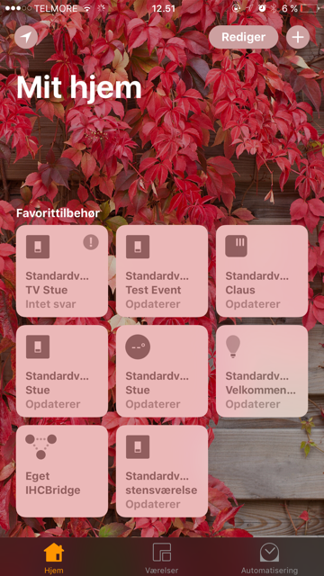

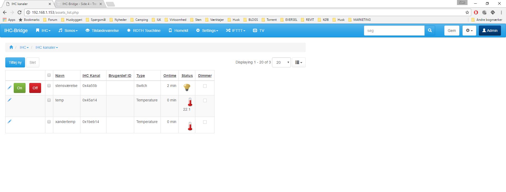

StenKrog Posted March 5, 2017 Report Share Posted March 5, 2017 Et seriøs genialt koncept!!! Dog syntes jeg ikke at kunne få kommunikation imellem home og IHC-bridge. Får en masse "værelser/komponenter" op som ikke er sat op i IHC-bridge. Hvad mon jeg gør forkert?? Link to comment Share on other sites More sharing options...
cis2131 Posted March 5, 2017 Author Report Share Posted March 5, 2017 Det er noget demo data du ser, Tror du ikke har trykket på Gem knappen i toppen af siden. Det er den som skriver ændringerne til homekit. Link to comment Share on other sites More sharing options...

StenKrog Posted March 6, 2017 Report Share Posted March 6, 2017 Døjer lidt med at forbindelsen til IHC-bridge (fra eks. iphone) nogle gange ryger fløjten og bare forsvinder helt. 1) har forsøgt at genstarte hhv. IHC-bridge softwaren også hardreset RPi´en, har også forsøgt at genstarte ihc controlleren, Alt sammen uden at det har hjulpet. 2) Har fjernet IHC-bridgen i Home-appen men den kan ikke finde "tilbehøret" igen. 3) Har forsøgt at lægget et nyt image på og konfigurere IHC-bridge igen, og det virker. Det er sket en del gange efterhånden - er der nogen work-around på det?? Ellers TOTAL genial bridge. Link to comment Share on other sites More sharing options...
cis2131 Posted March 6, 2017 Author Report Share Posted March 6, 2017 On 5/3/2017 at 7:12 PM, Raverlution said: Vil løsningen være en nyindstallering eller? og hvis det er har du så en nyere version eller? har du fået fikset det med at dimmere båler op på 100%? Ja, det ville jeg også foreslå.. Der er ikke kommet et nyere imagem, men jeg har nogle tilrettelser som jeg lige kan installere via remote support bagefter. Link to comment Share on other sites More sharing options...
cis2131 Posted March 6, 2017 Author Report Share Posted March 6, 2017 4 minutes ago, StenKrog said: Døjer lidt med at forbindelsen til IHC-bridge (fra eks. iphone) nogle gange ryger fløjten og bare forsvinder helt. 1) har forsøgt at genstarte hhv. IHC-bridge softwaren også hardreset RPi´en, har også forsøgt at genstarte ihc controlleren, Alt sammen uden at det har hjulpet. 2) Har fjernet IHC-bridgen i Home-appen men den kan ikke finde "tilbehøret" igen. 3) Har forsøgt at lægget et nyt image på og konfigurere IHC-bridge igen, og det virker. Det er sket en del gange efterhånden - er der nogen work-around på det?? Ellers TOTAL genial bridge. Hej Sten Næste gang du har problemet, så tryk lige på remote support knappen, så kan jeg lige tjekke hvad som går galt. Det kan jo være en fejl som jeg ikke er støt på endnu. Link to comment Share on other sites More sharing options...
StenKrog Posted March 6, 2017 Report Share Posted March 6, 2017 17 minutter siden, cis2131 skrev: Hej Sten Næste gang du har problemet, så tryk lige på remote support knappen, så kan jeg lige tjekke hvad som går galt. Det kan jo være en fejl som jeg ikke er støt på endnu. Problemet er der stadig, har ikke indlæst nyt image til RPien endnu. Har trykket support. Skal der åbnes en port for at du kan komme på den ? Link to comment Share on other sites More sharing options...
cis2131 Posted March 6, 2017 Author Report Share Posted March 6, 2017 1 minute ago, StenKrog said: Problemet er der stadig, har ikke indlæst nyt image til RPien endnu. Har trykket support. Skal der åbnes en port for at du kan komme på den ? Nej, du behøver ikke gøre andet. Kikker på det nu. Link to comment Share on other sites More sharing options...
cis2131 Posted March 6, 2017 Author Report Share Posted March 6, 2017 2 minutes ago, cis2131 said: Nej, du behøver ikke gøre andet. Kikker på det nu. Jeg kan se du ikke har tilføjet noget fra IHC. Det ser ud til at det er derfor, Prøv lige at tilføje en udgang e.l., og tryk Gem Link to comment Share on other sites More sharing options...
cis2131 Posted March 6, 2017 Author Report Share Posted March 6, 2017 5 minutes ago, cis2131 said: Jeg kan se du ikke har tilføjet noget fra IHC. Det ser ud til at det er derfor, Prøv lige at tilføje en udgang e.l., og tryk Gem Nu ser det ud til at den startede. Har ikke testet det scenarie, da IHC koblingen altid har været det primære :-) Link to comment Share on other sites More sharing options...
