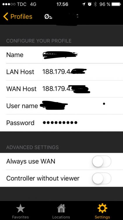

4 minutter siden, Bjarne Sørensen skrev:
Har du også husket at åbne port 443?
Prøv din pc udefra internettet, kan den connecte til Visual?
når jeg går ind i visual har jeg forbindelse til controller via 1x.x.x.xx:443
men når jeg vil tilgå den via nettet ved at skrive ip addressen i browser og logge på administrator nægter den mig adgang
Men du skal finde din offentlige ip adresse på www.myip.dk
Den adresse skal du sætte ind i din app ligesom jeg har 188.xxx.xxx.xxx
Det kan du også gøre på din pc i Visual. Det skal virke både på dit lokale net og hvis du hopper på via 4g
skal jeg skrive det samme, altså min offentlige ip, i både lan og wan host feltet? og skal jeg skrive portnr altså :443

Heh.. jamen han ændrede min portforwarding så det nu virker (og er sikkert)
port 80 siger de kloge jo, at åbner man den, er det som at dele ens dk kort kode ( hvis ikke man gør det sikkert)
så altså det var min port forward indstillinger der gjorde jeg ikke kunne bruge appen på mobil nettet.
Nu ved jeg ikke hvad du/han mener med "sikkerheden". Enten er en port åben eller også er den ikke. Man kan ikke tilføje mere "sikkerhed". Eneste sikkerhedstilføjelse jeg ofte ser IT folk mener er et must er hvilke IP adresser der tillades adgang fra i router/firewall.
Port 80 er normalt beregnet til alm. ukrypteret webtrafik (http) og port 443 til krypteret (https).
Visual og App'n bruger begge port 443 til kommunikation med controlleren, så derfor skal den være åben. Port 80 behøves ikke, men har man en controller med viewer er det nødvendig at åbne denne for at kunne komme til controllens login forside. Men så snart man har logget ind og hentet java koden fortsætter trafikken krypteret på port 443.
Så det kan være det han mener med at benytte en mere sikkert trafik er, at han har lukket for port 80 som ikke blev brugt til noget hos dig, da du ikke har viewer, og åbnet for port 443.
Han lukkede ikke for port 80 men gjorde et eller andet så det kun var mig der har tilgang på den.
Har ikke sat mig ind i hvad og hvordan man gør, for det har ringe interesse for mig - det skal blot virke ;)
